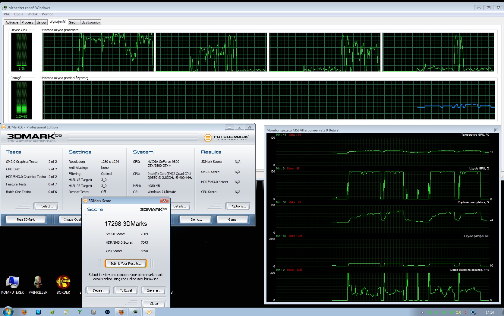

Stanowczo z slaby wynik.
Uruchom menadzera zadan "wydajnosc" i "msiafterburner".
Uruchom marka 06.
Po zakonczeniu testu, zrob zrzut z monitoringow i daj fotke na forum.
(wejdz w opcje monitoringow i ustaw wolniejszy czas zapisu wykresow, zebysmy widzieli calą krzywa).
Przyklad:
Chce zobaczyc, jak jest wykorzystany GPU i CPU.

A więc tak, "smark": KLIK, akurat równe 11700 i screen: KLIK, trochę za wolny chyba ustawiłem czas zapisu, ale coś widać.
