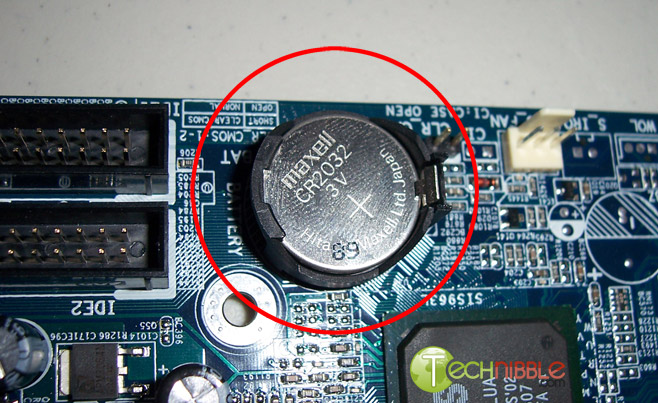

bateria cmos do wymiany
Dokładnie. Wymień baterię i wszystko powinno wrócić do normy.
a czy ta bateria jest taka sama dla wszystkich komputerów i czy moglbym zrobic to wlasnorecznie? (przepraszam ale jestem komputerowym laikiem)
Wyjmij starą, zanieś do zegarmistrza chociażby, to da Ci identyczną - najprostszy sposób. I pamiętaj, żeby nie dotykać płaskich stron z biegunami, tylko za brzeg.
a i czy to rozwiaze problem "rozjasnionego" pulpitu? bowiem to jest kluczowe
normalna, zrób zdjęcie aparatem
