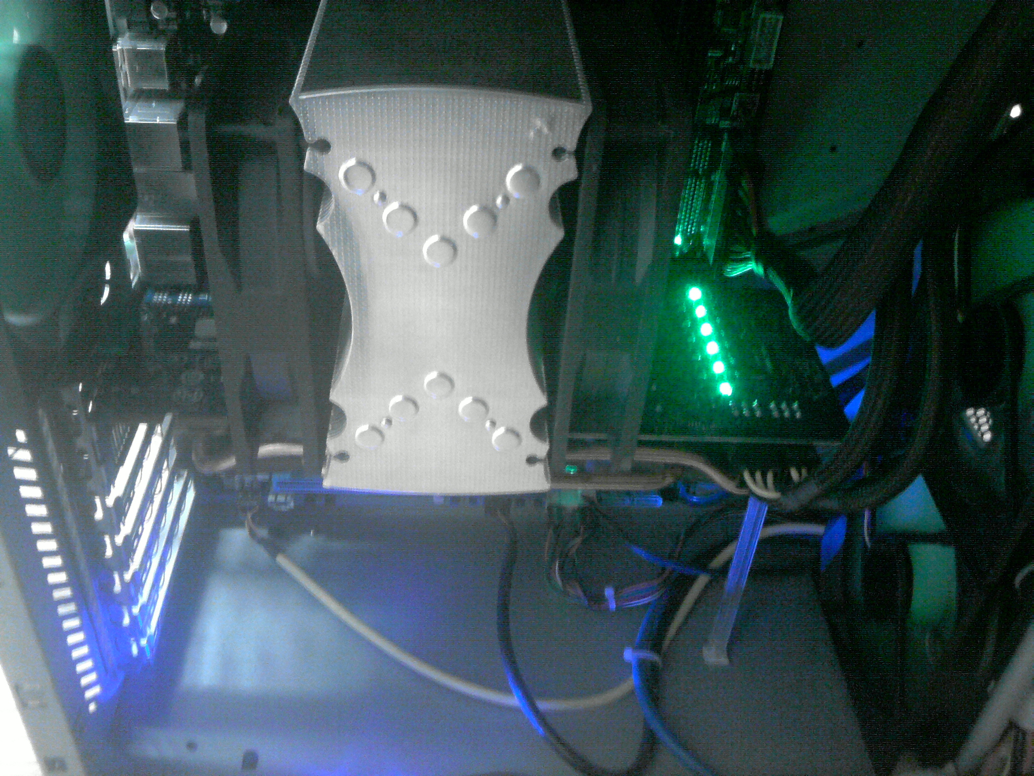

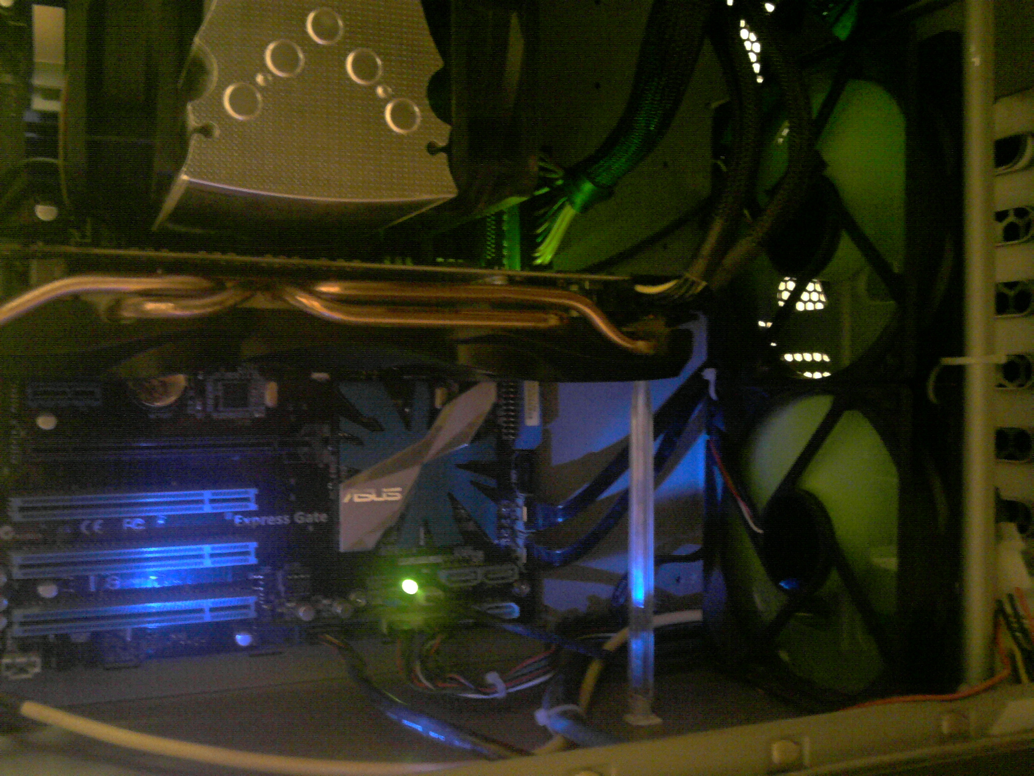

Nie mam jak zrobić teraz zdjęcia, ale ja wykorzystałem do podparcia przeźroczysta obudowę długopisu dociętą na wymiar.
Dobra 2 fotki na szybko zrobiłem jak to wygląda z podpórką:
Niestety foto tylko telefonem...tylko takie mogę zrobić.
