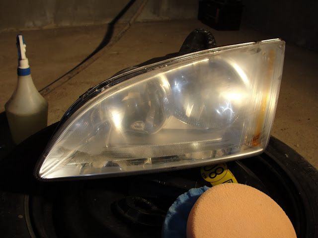

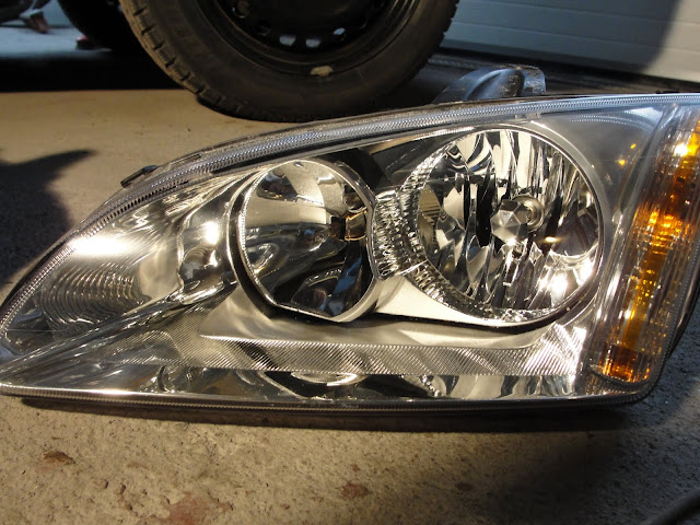

Wrzucałem wcześniej w innym temacie, ale wrzucę jeszcze raz :P Dla takiego efektu warto imo :D
