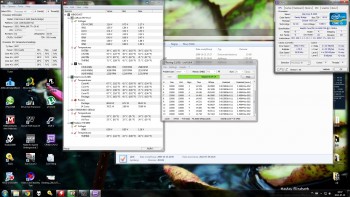

Dobra, już wszystko wiem. Trzeba było zmienić oszczędzanie energii na Disabled i dopiero wtedy była opcja Offset mode. Co ciekawe, miałem ustawione na +0,05V. :thumbdown: Ciachnąłem mu na -0,2V, ponownie włączyłem oszczędzanie energii i system wstał. Według AIDY64 obecnie napięcie to 0.97V, co mnie trochę martwi... Według CPU-Z napięcie w idle to 0.848V. Nie wiem ile jest w stresie, później sprawdzę.
Według HWMonitor napięcie w idle to 0,85V. A może trzeba wyłączyć to oszczędzanie energii? Bo jeśli jest enabled, to nie wiem czy offset się uruchamia czy nie. :mad:
Wyłączyłem Power Saving Mode. Temperatura niestety nie spadła - wiem, box, jest ciepło itd itd. Mam nadzieję, że w stresie chłodniej będzie. Napięcia: 0,76V w idle, w stresie 1,06-1,16V. Co mnie zastanawia, to box - nie chciało mu się ruszyć mocniej pupy jak temp była ponad 60*C. Nie wiem, może uznał że leje na taką robotę, ale poradził sobie ze schłodzeniem procesora w całkowitym obciążeniu na 2,600RPM także. :thumbup: Przy okazji zmieniania offsetu pociągnąłem procesorek na 3,7GHz. :E
Test przeszedł bez błędów, więc w grach też da sobie radę. Żadna gra nie jest w stanie obciążyć wszystkich rdzeni tego procesora w 100%, więc jestem dobrej myśli. Nawet GTA IV wykorzystuje go tylko w 75%. ;)
Dzięki za pomoc, fajnie że procek teraz jest trochę chłodniejszy, a box już nie wyje jak opętany. Mojej ipiątce należy się Fortis. :thumbup:

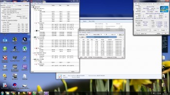

U mnie CPU-Z błędnie podaje napięcie - 1,05 w idle.
AIDA64 - 0,8 w idle, w stresie 1,1. Oczywiście lekko se oscyluje.
EIST i C1E mam włączone. C3/C6 wyłączone, bo inaczje mi sekcja zasilania na mobo piszczy.
CPU-Z.
Idle: 0.760V
Stress: widoczny na zdjęciach, 1,1V
AIDA64
Idle: 0,97V
Stress: nawet nie patrzyłem, bo już po idle widać że przekłamuje

Przy Power Saving Mode:
CPU-Z
Idle: 0.936V
Stress: 1,112V
AIDA64
Idle: 0,968V
Stress: 1,2V
