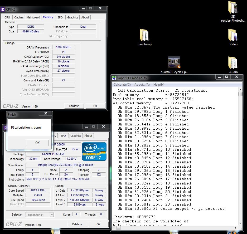

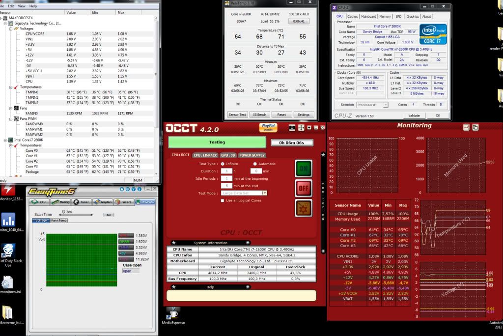

No i z tym 4.5 w budzie będzie ciężko przy większym obciażeniu, kodowaniu video przykładowo. Ten occt aż tak mocno nie obciąża a ty 75C w open bench.

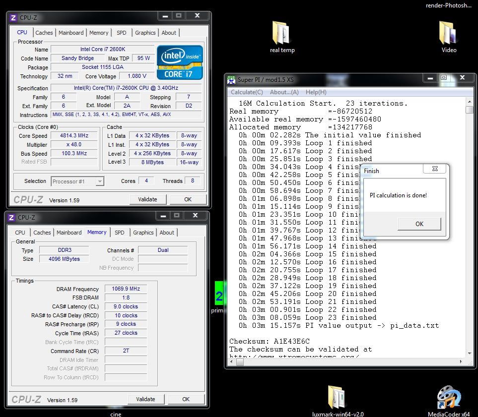

Zmienie pamięci to sprawdzimy dokładnie ile w PI poprawiono zegar.
4614
4814
wychodzi okolice 150MHz
w budzie P182 + mugen2.
