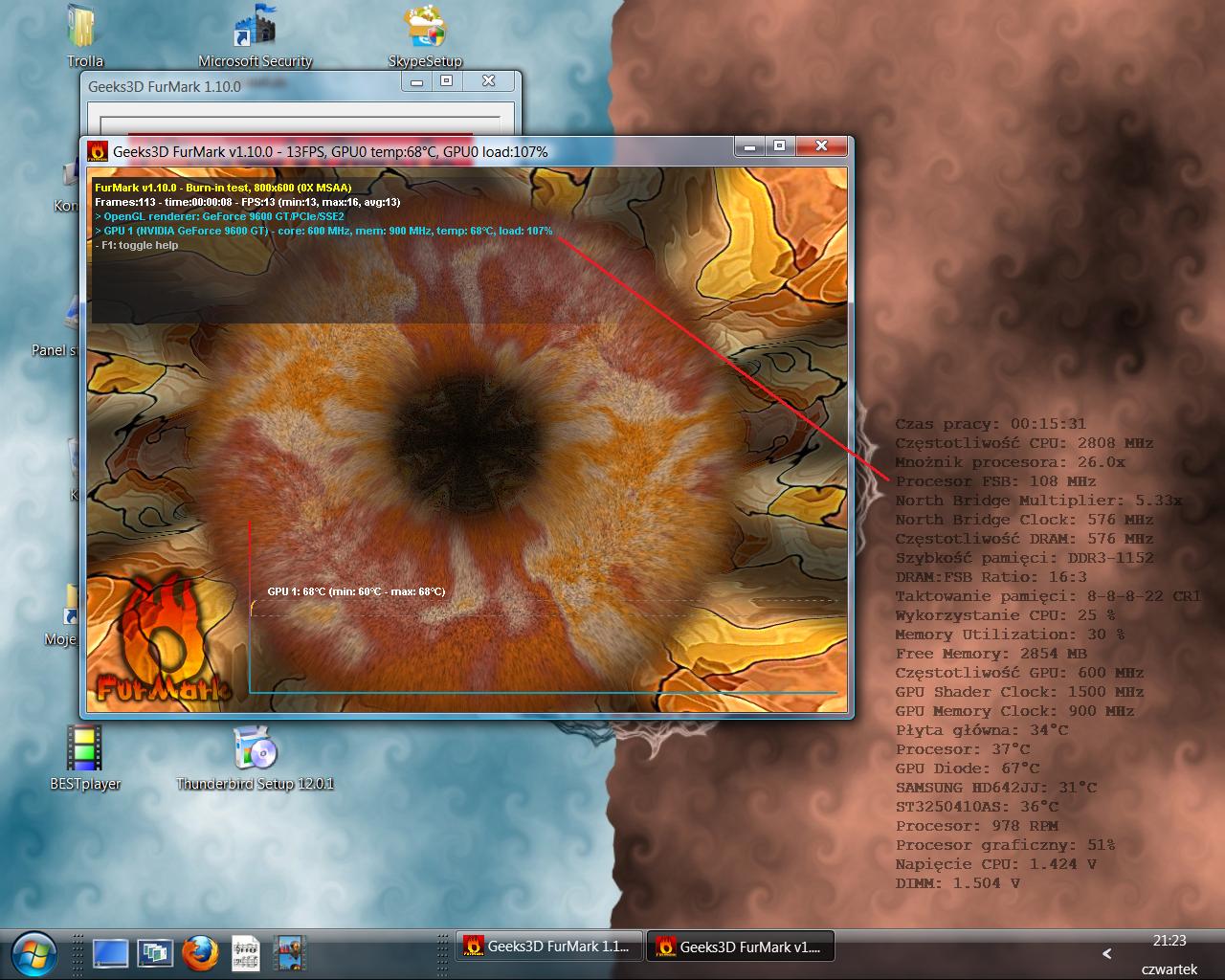

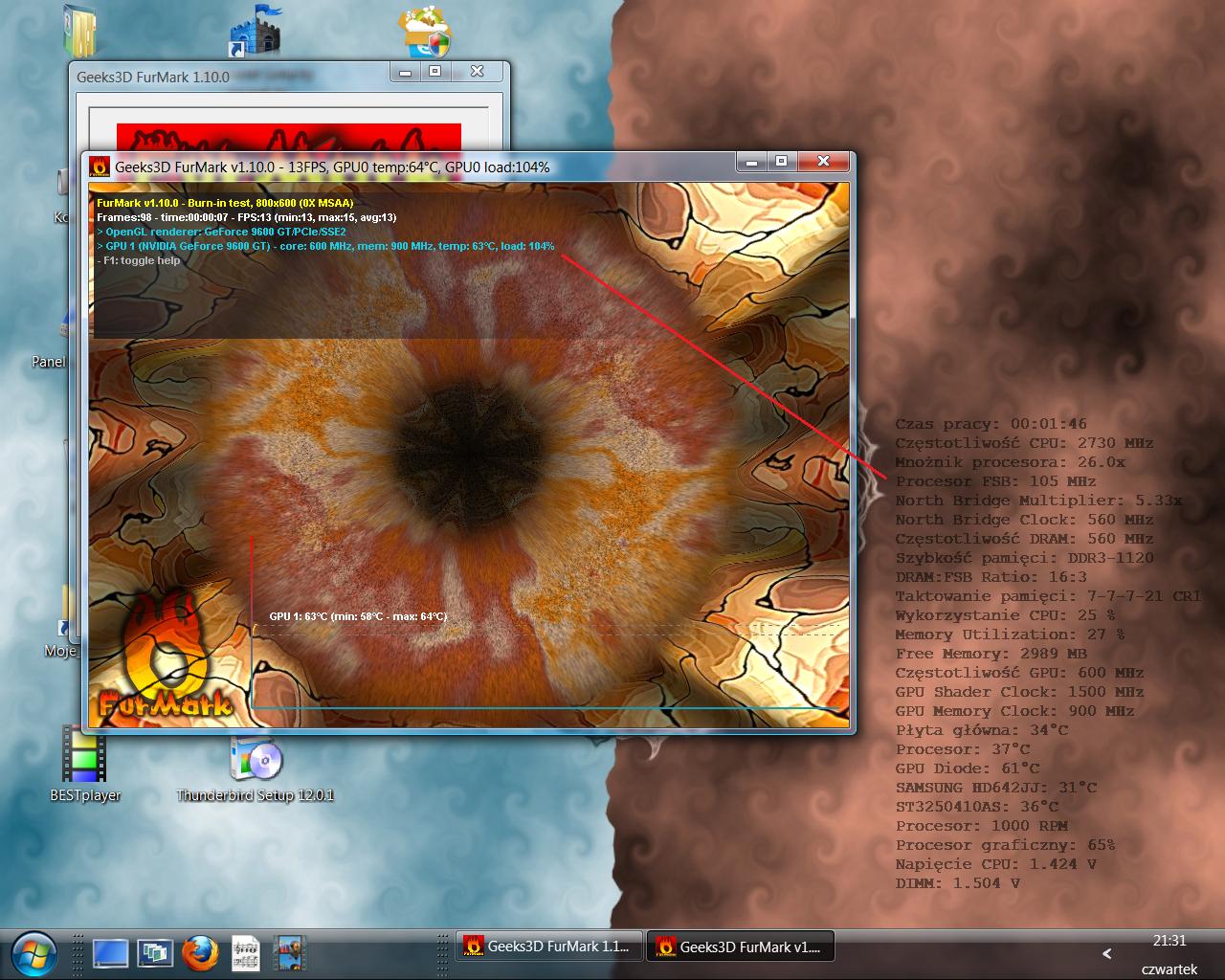

po oc wyższym niż 20% (czyli zegar 120mhz) karta nvidii nie wchodzi w tryb 3D, przy każdej próbie uruchomienia 3D wyskakuje błąd sterownika typu "...przestał odpowiadać ..itd". co ciekawe problem nie występuje dla kart ati, które to pracują poprawnie z CPU po 30% oc i wyższym. udało mi się uchwycić dziwną zależność: tzn parametr "load" z furmarka i zegar bazowy cpu. cholera wie jak wyliczją ten parametr "load" w furmarku (pewnie tylko twórcy wiedzą bo nie ma dok tech do tego benchmarka). generalnie zależność jest taka:
fsb cpu | load furmark
102 | 101
103 | 104
104 | 105
itd
120 | nie uruchamia się 3D
błędy wyskakują już okazjonalnie dla oc cpu>10%.
Kilka screenów jak to wygląda:
