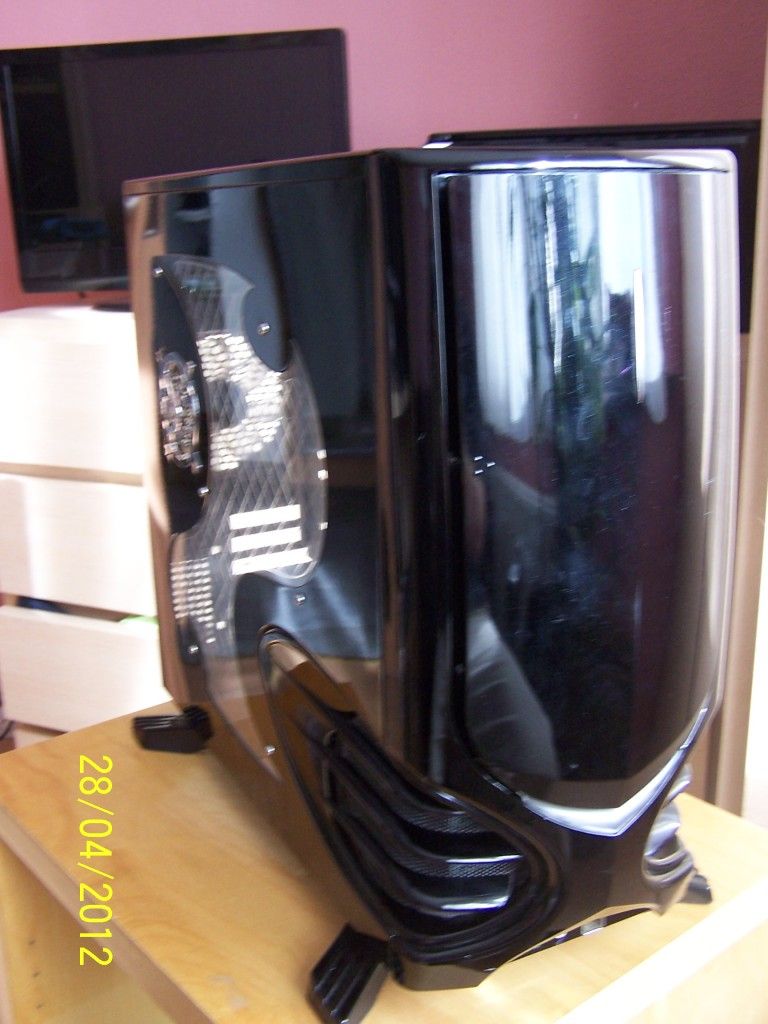

Kurde, nie wiem jak zacząć... Przedmiotem prac będzie buta jak w tytule Raidmax Ninja,
Brzydka... <fuuu> :E
Celem jest wydawać by się mogło banalnym, przełożenie tacki mobo na lewą stronę, a'la BTX

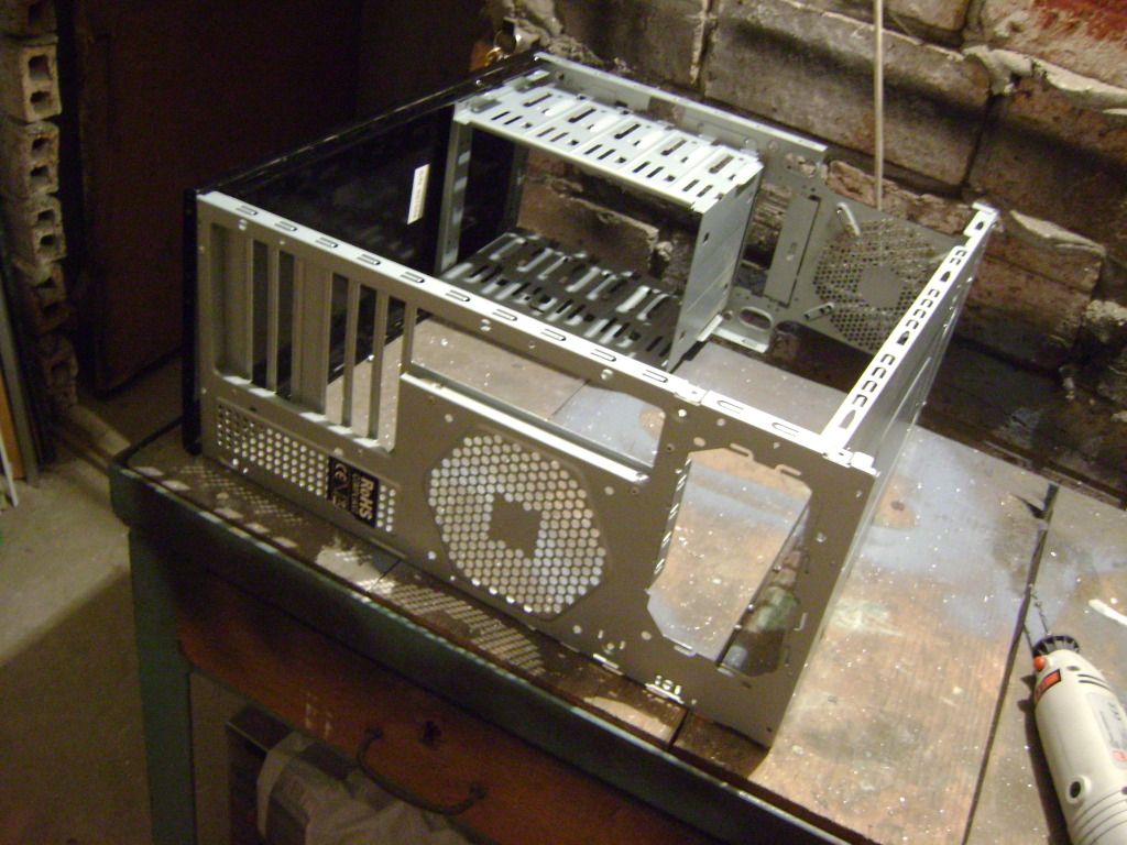

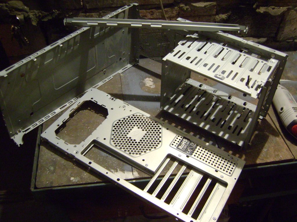

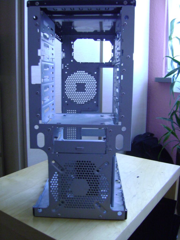

Co do prac to dzisiaj chwilkę podłubałem, na pierwszy ogień poszły koszyki na dyski i napędy 3.5"
Kilka nitów później rozłozyłem budę prawie na czynniki pierwsze, zostawiłem tylko połączenie dołu z przodem, i koszyk na napędy 5.25"

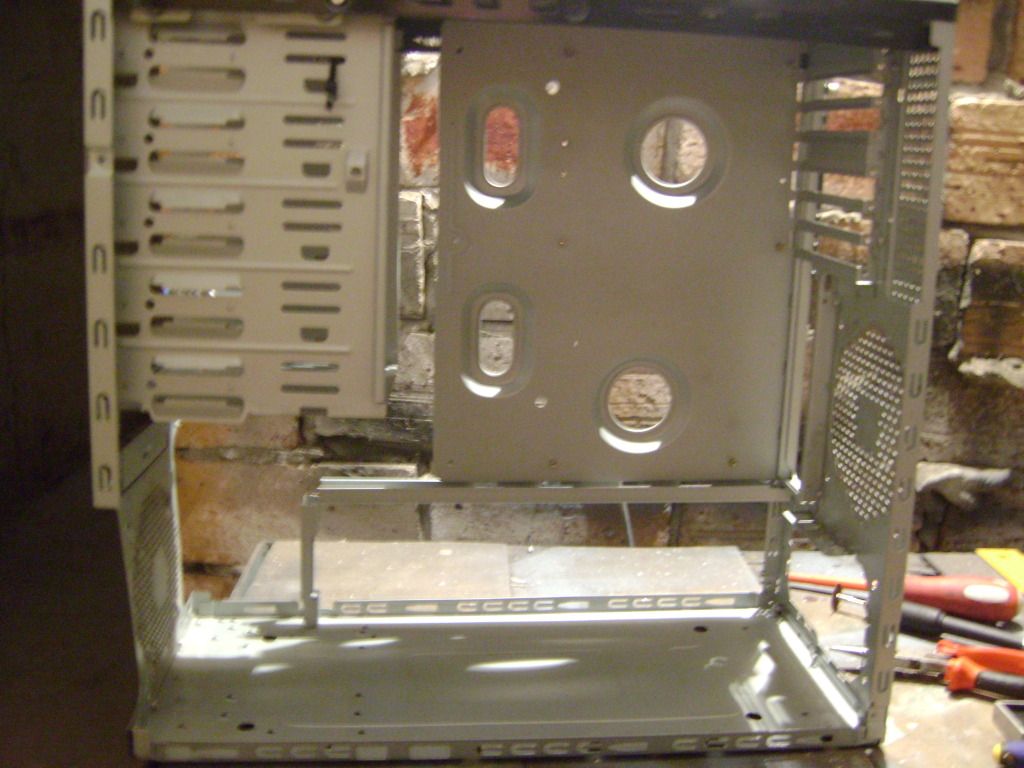

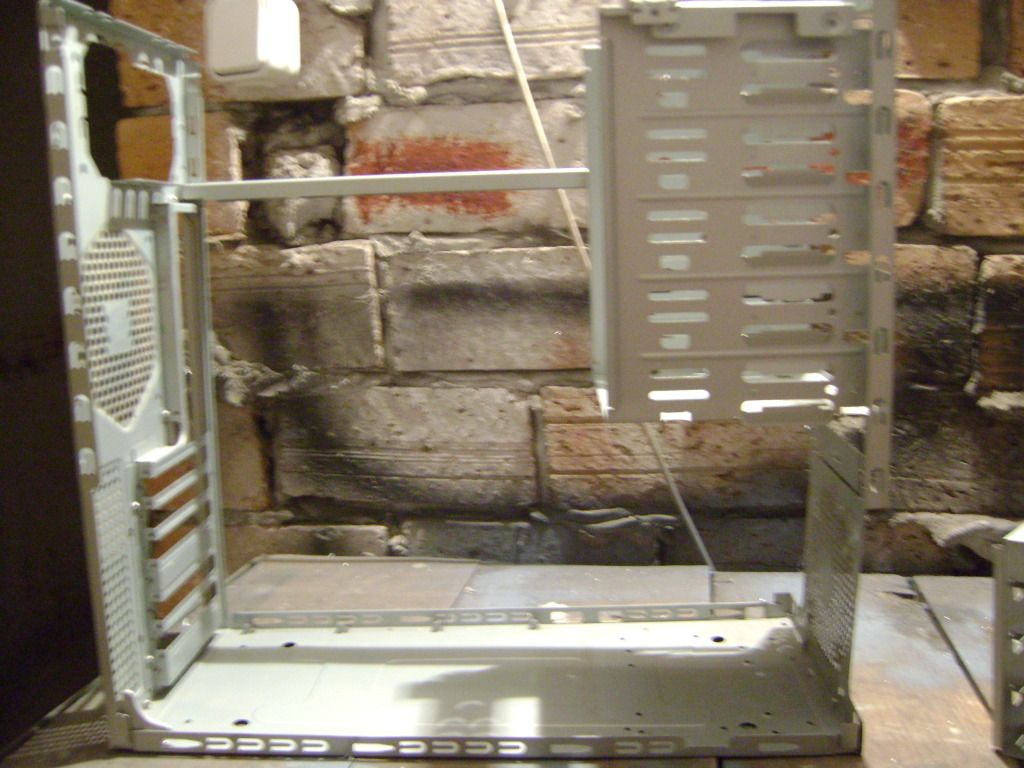

Chwila przerwy i pierwsze przymiarki jak by to miało wyglądać
buda leży na boku, żeby blach się nie pogięła, trochę miękka jest :E
tak będzie (przynajmniej mam taka nadzieje wyglądać buda. Na zdjęciu jest "do góry nogami".

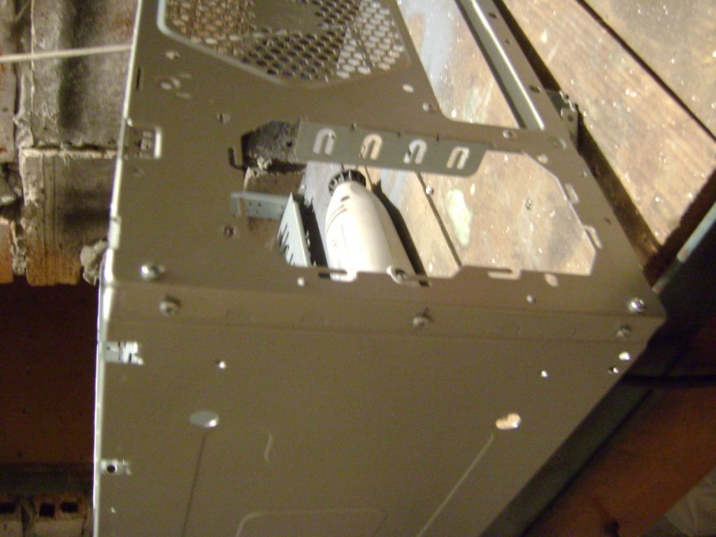

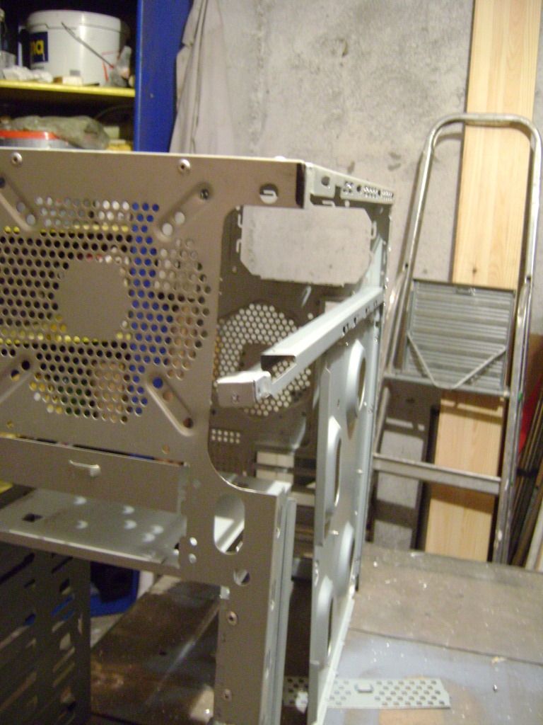

Problemem będzie przymocowanie tego poziomego wspornika z przodu budy, akurat falernie wypada na środku jednego z wlotów powietrza... :hmm:
na razie tyle, muszę śrubki kupić, i rozwiązać problem ze wspornikiem, może jakieś pomysły?
jak zawsze więcej zdjęć tutaj ;)
pozdrawiam
Ja widzę to tylko tak żeby przynitować czy skręcić na śrubki kawałek płaskiej blachy obok tego wentylatora i do niej przykręcić ten wspornik.

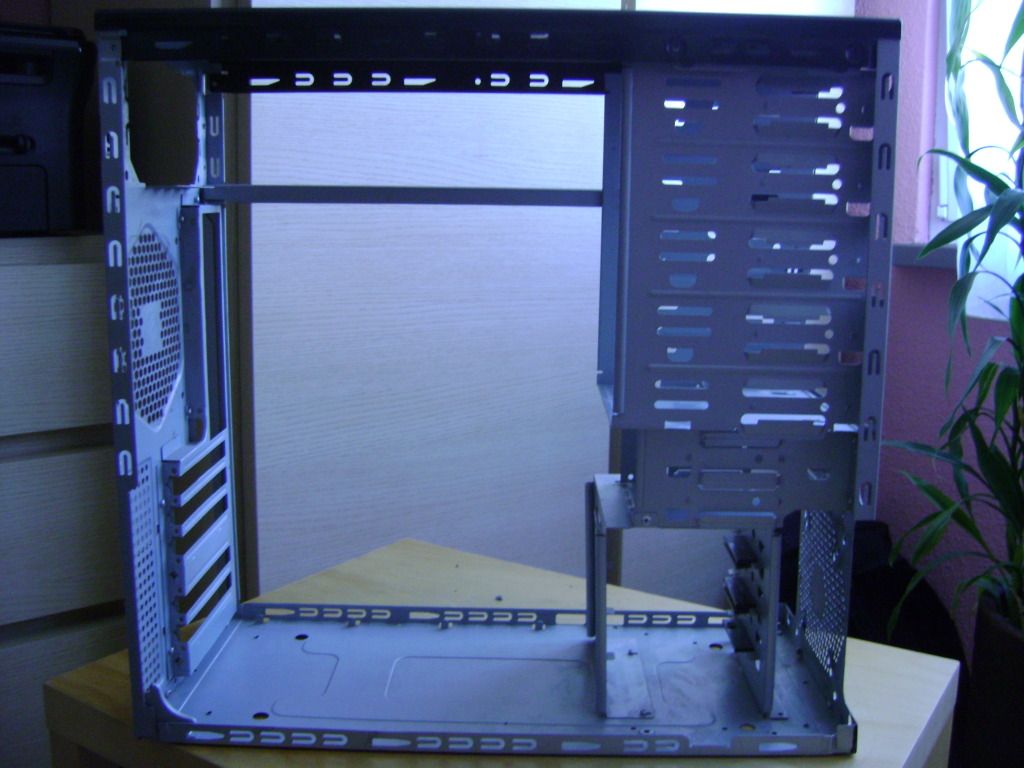

Problem ze wspornikiem rozwiązany, naciąłem go i zagiąłem w dół obudowy, powstało takie duże L,
trochę się bałem, że buda będzie giętka i niestabilna, ale wtedy o tym nie myślałem...
Musiałem trochę wzmocnić wsporniczek, min takim kątownikiem oryginalnym, aby tacka nie odginała się za bardzo od pionu. Na ile to się sprawdzi zobaczymy. :hmm:
Do tego kilka przymiarek, ze śrubkami (są obecnie krótsze)
jak wspomniałem, buda się suszy i mam nadzieje, że w tym tygodniu uda mi się wsadzić podzespoły do środka.
Po założeniu frontu buda jest sztywna, prawie jak oryginalnie, więc za bardzo się nie martwię. Trochę gorzej wygląda sprawa z tacką na mobo, trzeba się na jednej śrubce... Przymierzę płytę główną i zobaczę czy tak będzie mogło być, czy będzie trzeba kombinować

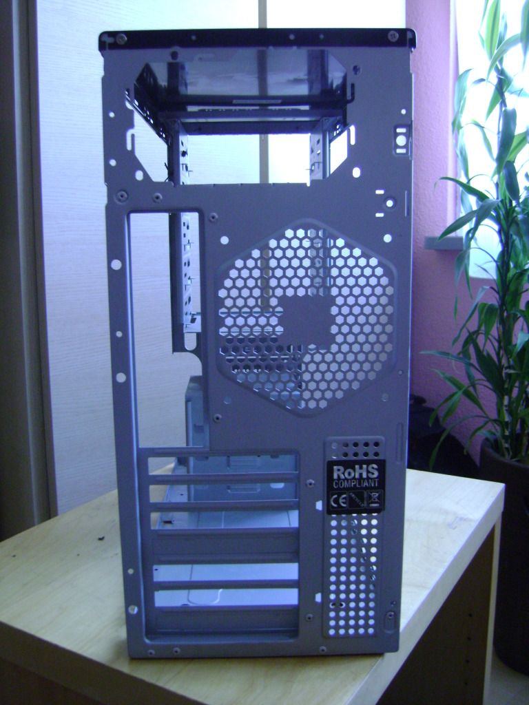

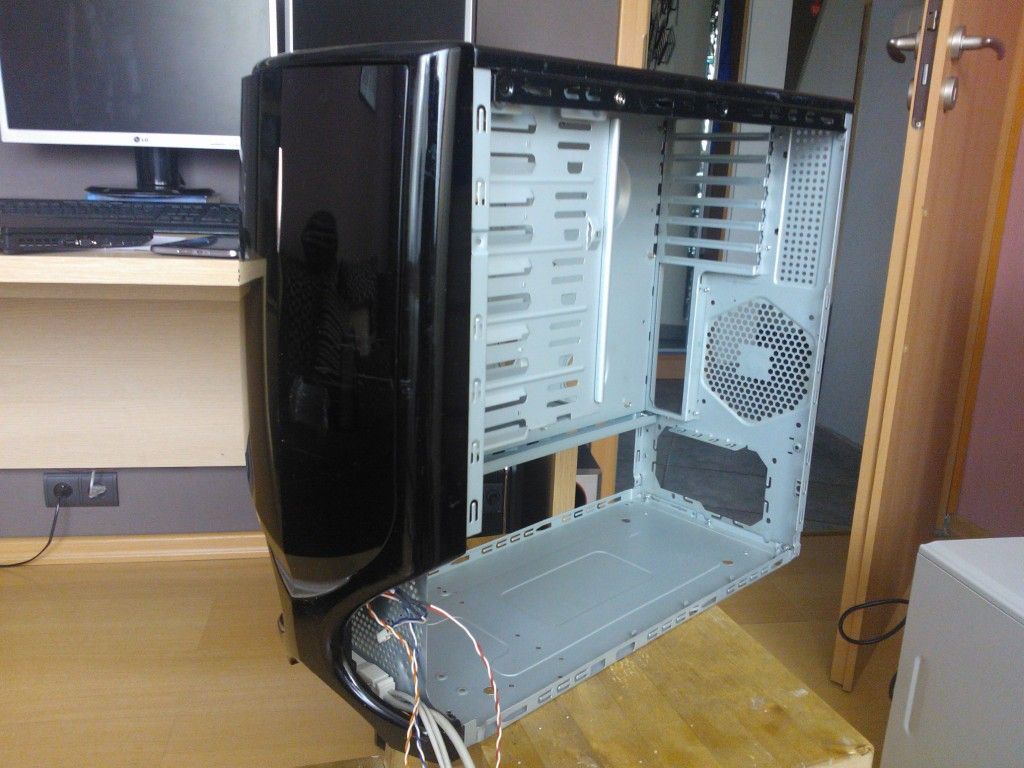

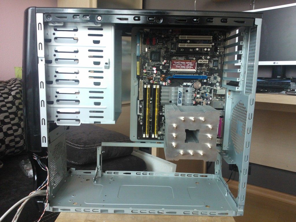

Cześć, w końcu udało mi się budę poskładać, powiedzmy do kupy :E i włożyć podzespoły. Przeszukując szafki znalazłem Ninje2 :P .
A więc, przymiarka z frontem,
I muszę wam powiedzieć, iż obudowa się usztywniła po założeniu frontu :)

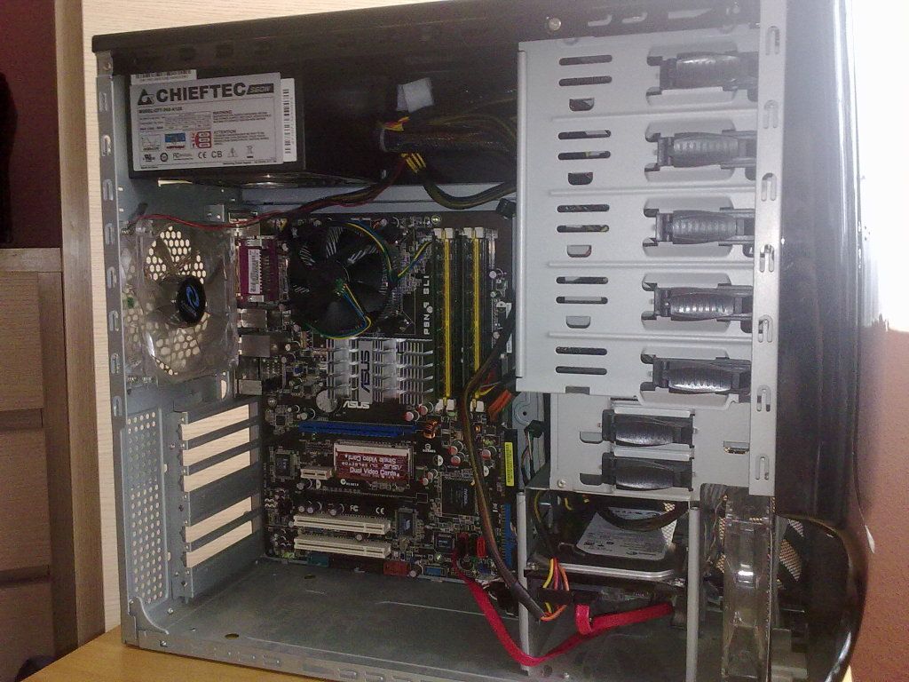

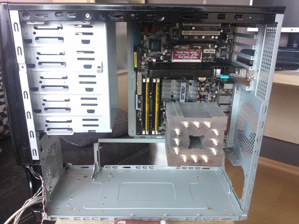

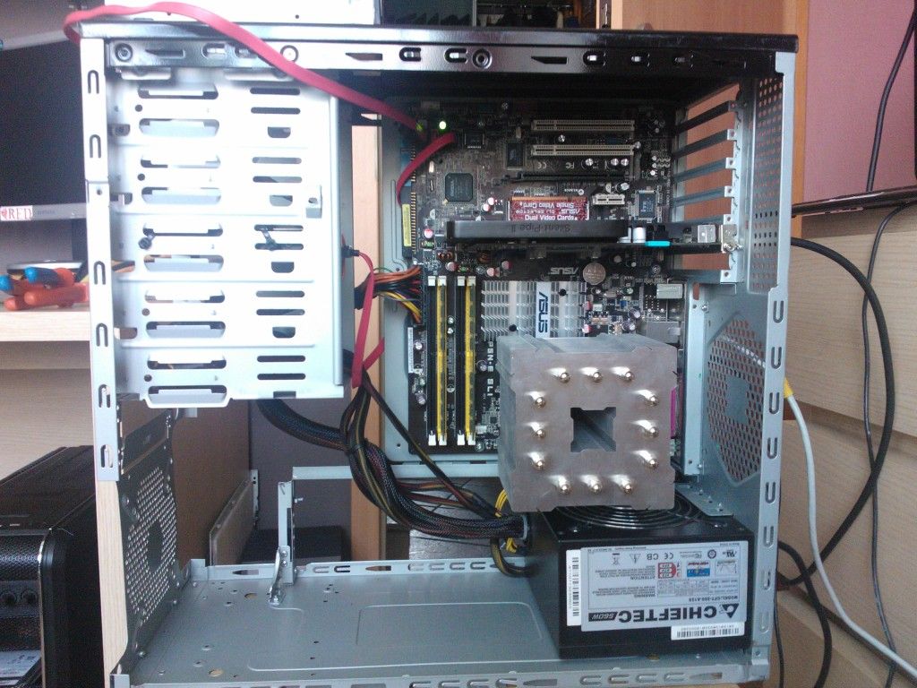

Pierwsze idzie mobo z procem i coolerem
Następnie grafa, dodatkowo trzyma mobo na miejscu, gdyż jak już wspomniałem bobo trzyma się tylko na wsporniku poziomym i jednej śrubce :E
Na sam koniec zasilacz, kabelkologia i dysk...
, który jest schowany w zatokach 5,25. Zdjęcie pstryknięte akurat podczas instalki Windy, dlatego napęd tak podpięty. Aktualnie go brak :P
Całość nawet wygląda sensownie...

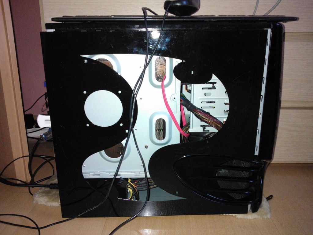

jeszcze muszę tylko nawiercić otwory w ściankach bocznych, abym mógł je przykręcić do obudowy, i zrobić coś ze ścianka, która oryginalnie miała okno, a teraz szpeci przez nie tył tacki na mobo....
:E
na chwilę obecna, poza dwoma powyższymi, zostawiam budę w spokoju...
pzdr
Nie da się boku z oknem założyc na drugą stronę? U mnie w VS-9 boki są wymienne, sprawdź, czy nie masz tak samo.
Właśnie się nie da... na dole każdego boku są takie jakby wloty powietrza, które nachodzą na front obudowy...
