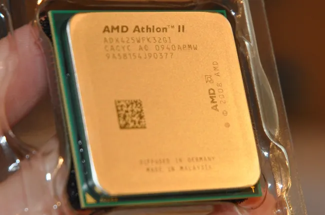

Ja w swoim ATHLONIE II X4 odblokowałem L3, co prawda nie rdzenie ale jest L3. Kiedyś dużo czytałem na temat tego ... mówiąc krótko : musisz mieć proca z oznaczeniem CACYC tak jak na tym phenomie :
http://i.ebayimg.com/00/s/MTAzM1gxMDk0/$(KGrHqVHJF!E88evprYEBPS)HjQM2w~~60_35.JPG ,
lub na tym athlonie :
http://www.phoronix.net/image.php?id=amd_athlon425&image=amd_athlon2_cpu1_med ,
Te proce mają zablokowany rdzeń/L3 , to poprostu poblokowane phenomy II . kiedyś nawet słyszałem, że gościu w athlonie II x3 odblokował 4rdzeń i L3 stabilnie czyli zrobił Phenoma II x4
Pozostaje sprawa stabilności ,czy rdzeń/L3 będa stabilne po odblokowaniu, ale to musisz sprawdzić osobiście
