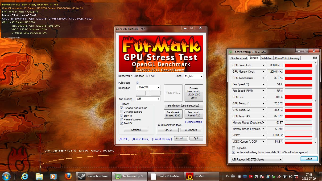

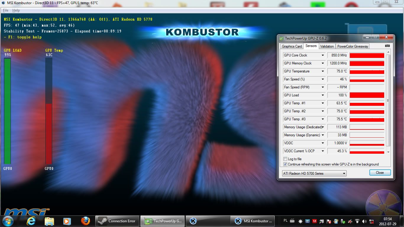

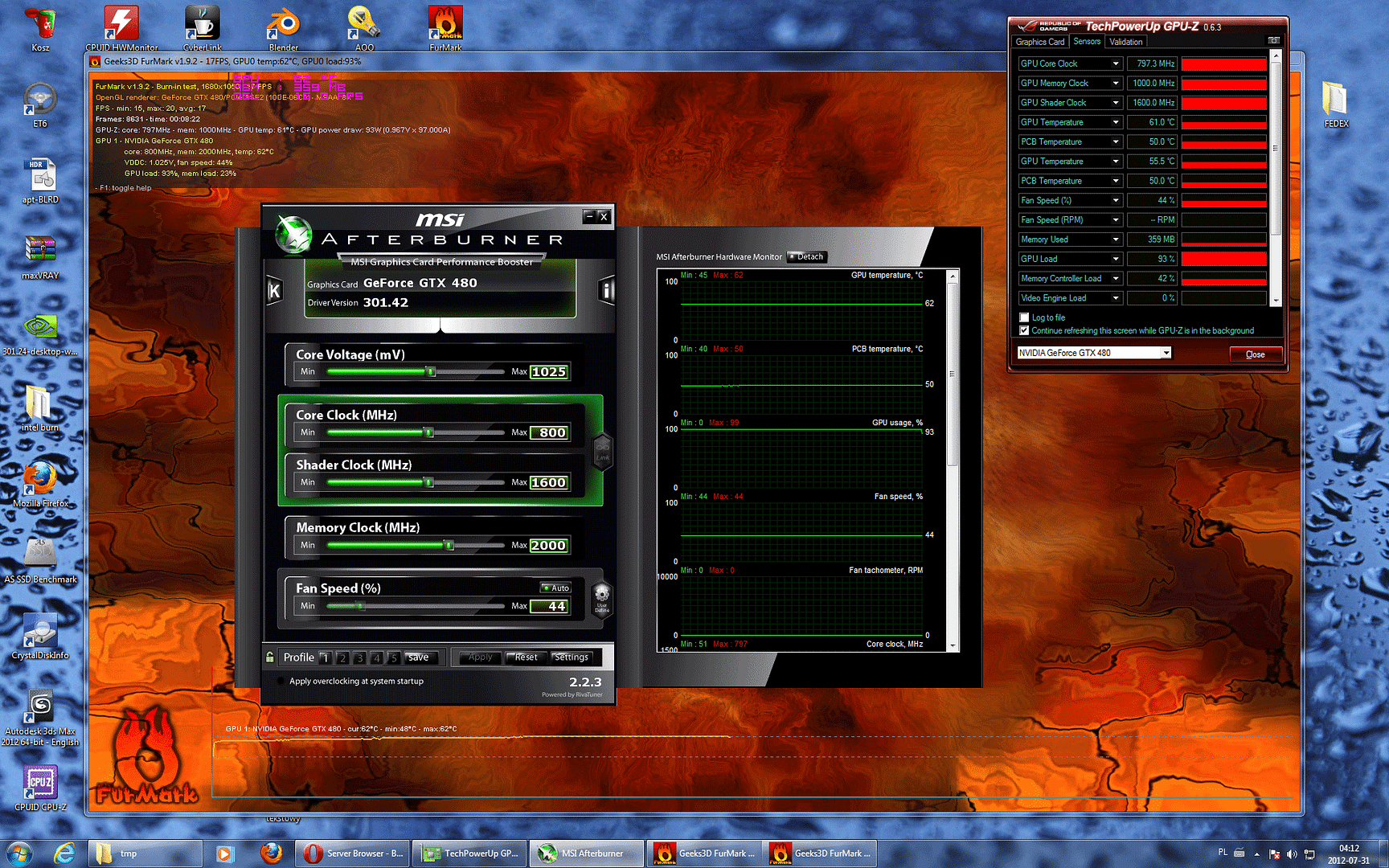

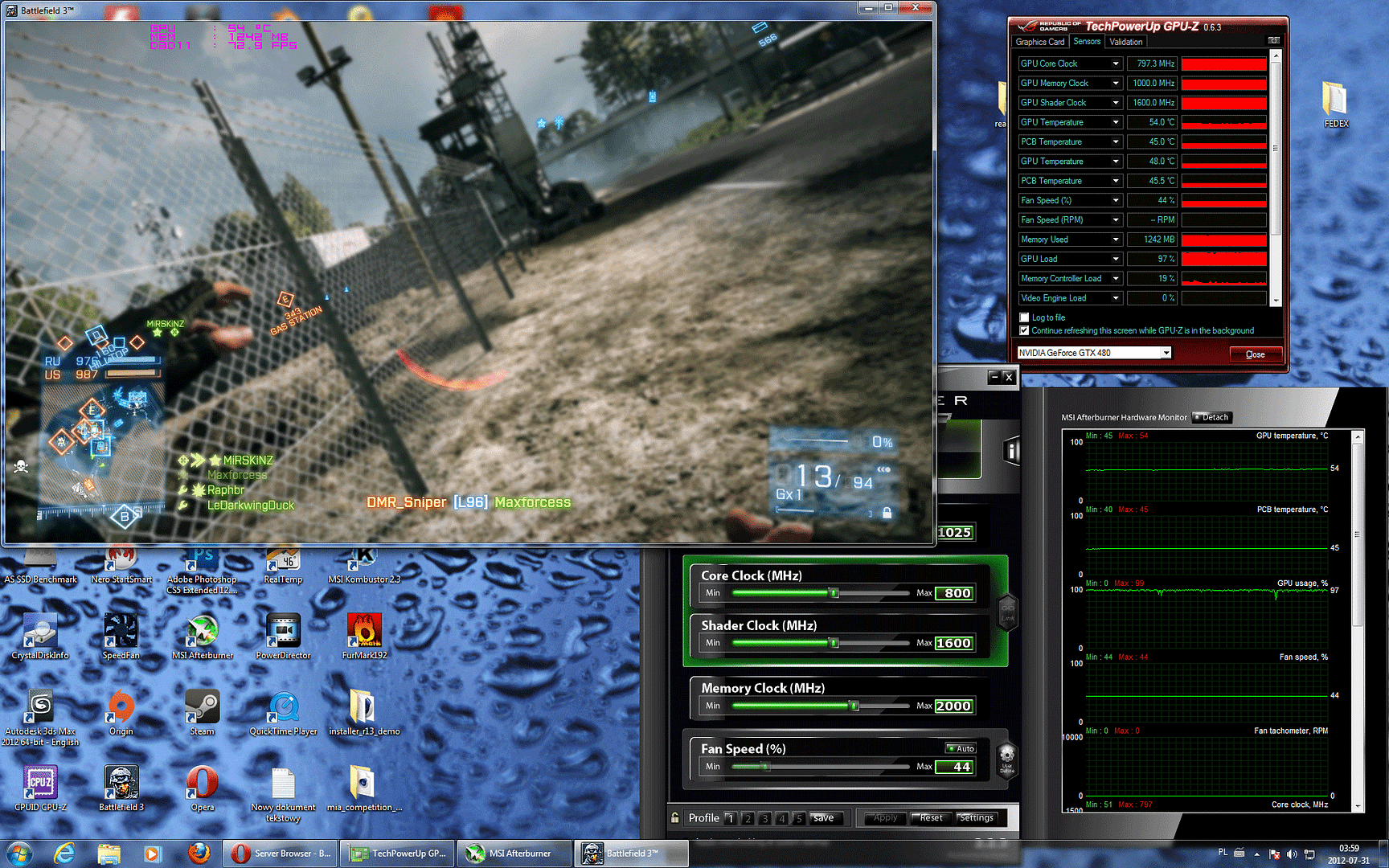

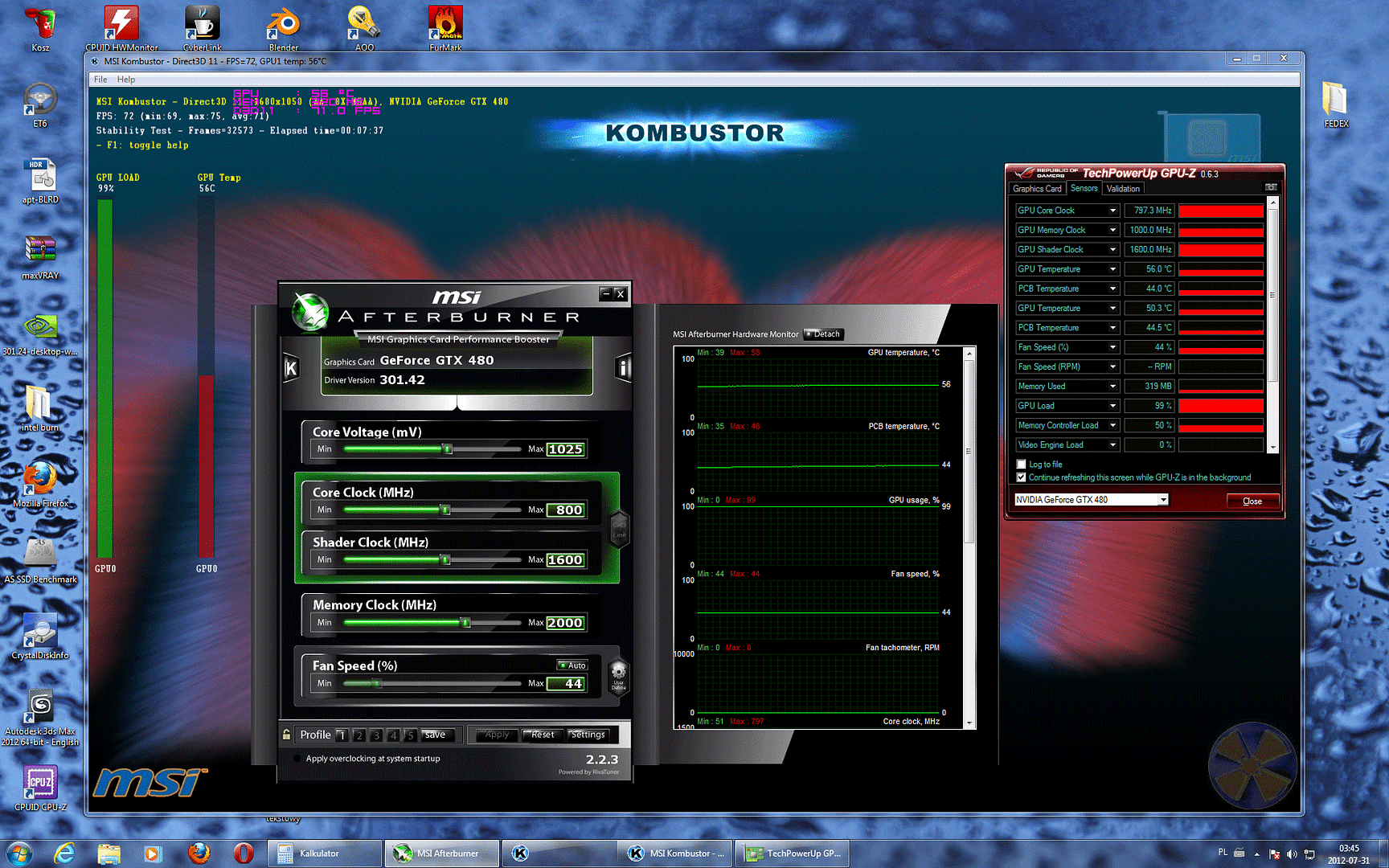

MSI programik
BF3
Futrzak
6C na wodzie to bardzo dużo
Ten nowy to i tak lepiej niż te poprzednie parodie co podajesz w linkach
A tak zachowuje się 5770 na AC=a jutro sprawdzimy różnice na VRM
Po samych procentach różnica widać będzie z 20C no ale to przekonamy się jutro jak miernik przyniosę do domu.

Teraz w BF3 miałem temp. 105* i dopiero powyżej 100* went. włączał się powyżej 3000RPM...
