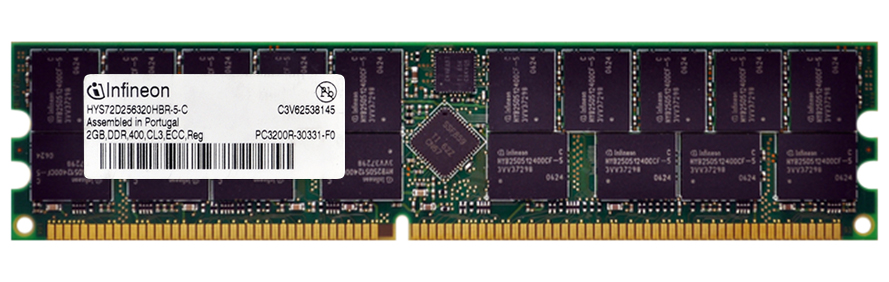

Non-ECC ale z Registered with parity nie widziałem,
Pamiętam że były takie pamięci Infineon HYS72D258320GBR-6B 2048MB DDR 333 CL2,5 ECC Reg with parity,
Sam posiadam taką jedną kość, która od 5 lat leży u mnie w szufladzie, z uwagi iż żadna z moich płyt nie była w stanie obsłużyć tej pamięci na 1 slocie DDR.
ECC czy Parity to pamięć typowa do zastosowań serwerowych, no ale trza mieć mobo co tego giganta obsłuży w 1-nym slocie jedną kość taką jak np. 2GB-DDR ECC, 4GB-DDR2 ECC, czy 16GB-DDR3 ECC, zwykłe mobo takich ramów nie obsłużą z uwagi na ograniczenia ( slot DDR - max 1GB noneECC na slot),( slot DDR2 - max 2GB noneECC na slot), (slot DDR3 - max 8GB noneECC na slot)
