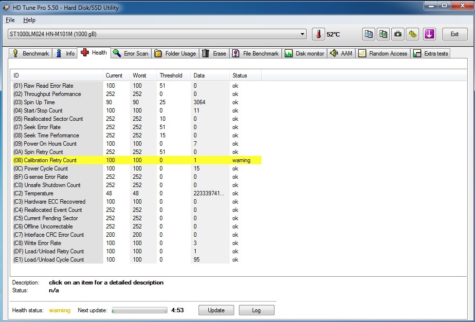

Oraz HD tune Pro pokazuje takie coś :
Mam się martwić ? Naprawić mogę to jakoś ?

Ten screen nie jest niczym złym. Ja też mam callibration retry count 2, tak już jest w tych dyskach Seagate. Będzie Ci też wzrastała wartość błędów zapisu. Z tym że, ja nie mam statusu "warning", także widzisz, że te statusy można sobie wsadzić w D.
Mała porada: jeśli używacie laptopa jako stacjonarki i stoi stabilnie, to polecam quietHDD, zmniejszy on ilość parkowań głowicy i tym samym zwiększy żywotność - u mnie po użyciu błędy zapisu się zatrzymały :E
