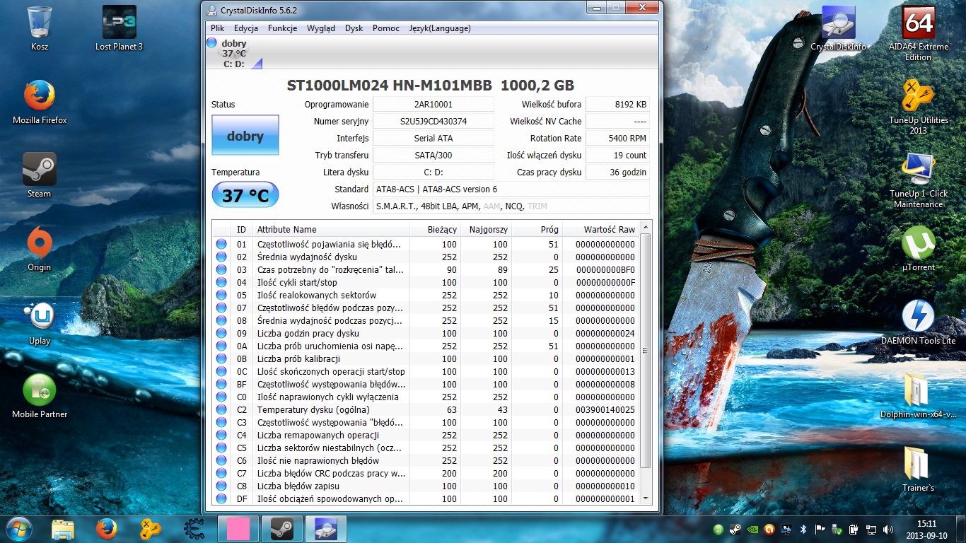

Cały czas wzrasta mi w Smarcie Write Error rate, na poprzedniej stornie umieściłem screena i wartość była 3 a teraz już wynosi 15. Co mam robić ? Oraz słychać taki dźwięk jakby dysk coś robił i stop i tak w kółko.
A tutaj info z CrystalDiskInfo:
Zupełnie co innego niż hd tune pokazuje -.-
Edytowane przez Crew 900

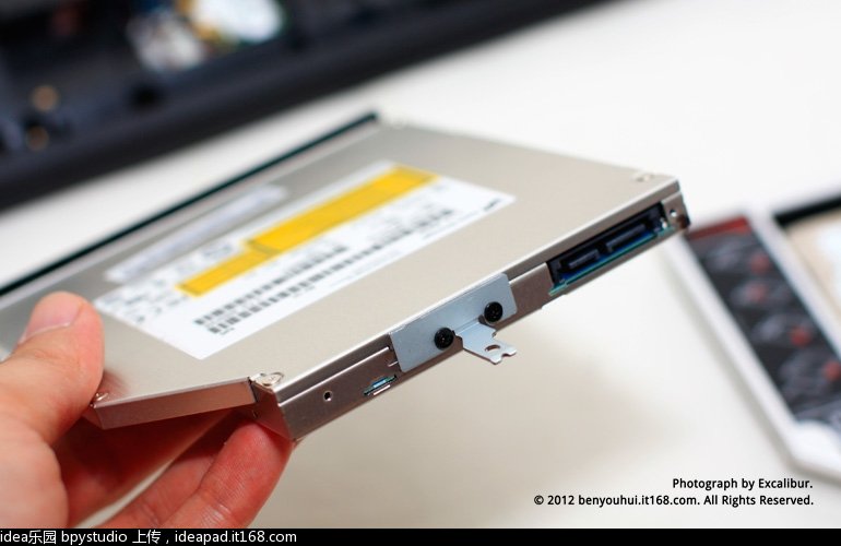

Kieszeń z zaślepką, ja kupiłem właśnie taką i w zestawie jest zaślepka
No patrz kupiłem od tego samego i żadnej zaślepki nie widzę...
Kurdę na pewno nie utracę gwarancji jeśli otworzę tego laptopa i zrobię taką zamianę dysku ? Z tyłu klapy mam naklejkę i jedyna możliwość by zsunąć obudowę jest zerwanie jej...
Ja mam to samo i zerwałem ją. Naklejka ze sklepu a nie z serwisu lenovo. Możesz wymienić dysk, dołożyć ram i coś zrobić z nagrywarką. Do niczego więcej nie masz dostępu.

2.6. Ważna sprawa - przerzucamy tą oto plastikową blaszkę z DVD do kieszeni, w dobrych egzemplarzach nie ma tego problemu, ale w tej taniej, chińskiej którą kupiłem z eBay otwory były za małe. Delikatnie je rozwierciłem śrubokrętem i gra.
Też to muszę ? w kieszeni mam już wystającę plastikową czarną
kurde bo w tej kieszeni co kupiłem nawet nie ma dziur by to przykręcić -.-
No i jak mam zaślepkę z napędu tu zamontować do tej kieszeni ?
http://allegro.pl/kieszen-na-drugi-dysk-ibm-lenovo-y480-y570-y580-i3517796846.html
I jak do k.... odblokować te zaślepki z napędu bo już mnie bierze ...

Halo ? Czy ktoś kupował taką kieszeń ?
Jak mam to przykręcić by nie wyleciało ? Chciałem tą blaszkę z napędu przykleić z tyłu ale w tej kieszeni na tym miejscu jest czarny wystający dzyndzel, nie wiem po co ...

Crew 900, sprzedawca dał ciała pisząc, że to do Y580. Albo dzyndzel odłam, kombinuj z klejeniem blaszki (pytanie tylko ile na kleju wytrzyma, a nikt nie chciałby, żeby mu się kieszeń z dyskiem wysunęła), albo wymieniaj u sprzedawcy za niezgodność towaru z opisem.
