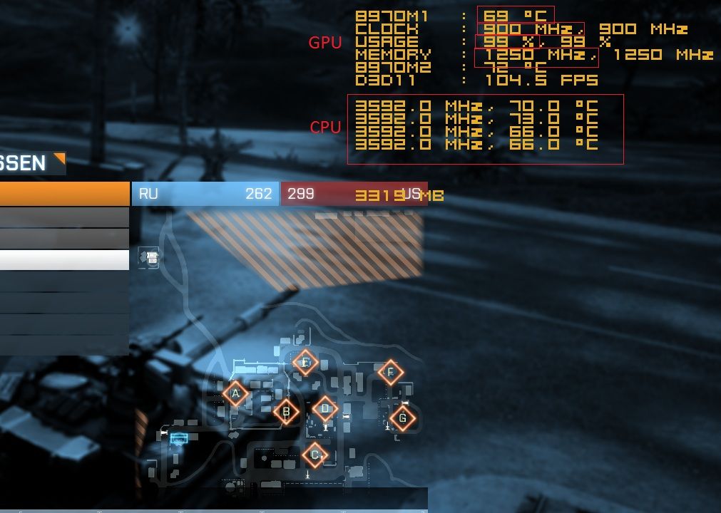

Reinstalacja sterowników karty graficznej nie pomogła, lenovo power managment jest ok bo dopiero co wczoraj to zainstalowałem bo myślałem ze to coś zmieni ale tez nic. W menadżerze zadań nie ma nic podejrzanego a nie wiem jak sprawdzić logi z aktualizacji. Jestem pewny ze gry wcześniej działały normalnie na baterii i bardzo możliwe ze to przez aktualizacje przestały działać, ostatnio miałem problem po aktualizowaniu net frameworka do wersji 4.5 po tej aktualizacji na wszystkich grach miałem drastyczne spadki fpsow w grach, np gdy grałem w grida 2 fps co 5 sec spadał mi do 10 i trzymał na 10 fps przez jakieś 2sec i wzrastał ponownie do 35 i tak cały czas w kolko nie dało się grac w żadną grę, odinstalowanie net framework 4.5 pomogło ale teraz mam problem z granie na baterii :/ nie wiem co zrobić.
jak wystepuja Problemy z wydajnoscia , prosze jako pierwsze sprawdzić z jaki zegarami pracuje układ Graficzny jak i Procesor podczas Grania
odpowiednie Profile EVGA P i HWInfo64
Pomijam juz Fakt ze wszystkie nowe laptopy ktore byla testowane za moim posrednictwem z wydajnym GPU na Baterii pracowały z Taktem 2D nawet w Grach ,
mozna to latwo zdefiniowac ,
Bateria ma wydajnosc przykladowo 65W a system w stresie pobiera 100 W wiec logiczne jest ze system nie bedzie na Baterii pracowal z Pelnymi zegarami CPU jak i GPU w Grach
