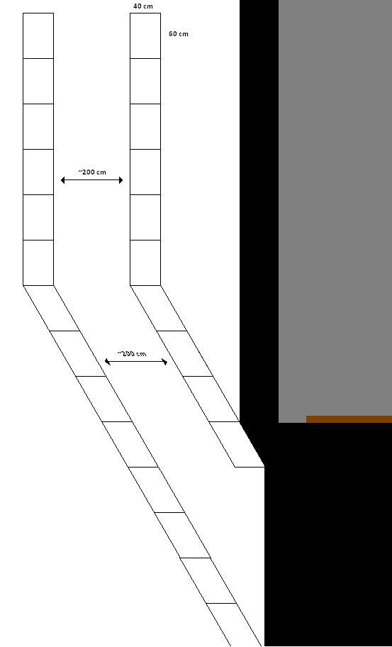

Nie znam się na programach architektonicznych więc musi wystarczyć paint. Jeśli ktoś się zna, droga wolna. Może zrobić wirtualny model za wirtualne piwo... :E:thumbup:
Krótka legenda. Czarne to istniejący podjazd + chodnik dookoła domu. Beton. Szare to dom, brązowe brama wjazdowa do garażu. Ażur ma wymiary 60x40cm. Oto jak planowałem umiejscowić moje miejsce na auto:
Kąty...są na oko. Pytanie: czy uda mi się na "zakręcie" nakręcić tak, żeby auto nie spadło z ażuru?
Po pierwsze tych płyt po skosie tak nie ułożysz, bo one są prostokątne, a nie w kształcie rombu (chyba, że są i takie).
Po drugie, odległość między wewnętrznymi krawędziami płyt, to na pewno nie 200cm, tak jak zaznaczyłeś ;)
Po trzecie koło spadnie IMO.
"Zakręt" musi być, bo lewy bok mojego obrazka to ogrodzenie. Nie uda mi się zmieścić auta "na skosie". Teraz pytanie, jak zrobić ten zakręt, żeby ustawić auto równolegle do ściany domu po prawej stronie obrazka.
dodaj sobie jeszcze po 2 ażurowe płyty tak byś miał tam większe pole manewru, albo zmniejsz sobie kąt natarcia, bo dałeś dość ostry .
Swoją drogą, czemu tak daleko ? zostaw sobie tylko ta część pod kątem i tyle
ok teraz doczytałem opcja jest taka, byś dołozył sobie jeszcze po 2 azurowe płyty a z lewej strony każdego pasa, będziesz miał większe pole do manewrowania
Wiem, tak mi je obróciło w paintcie. Płyty oczywiście są prostokątne.
Odległość między płytami wewnątrz - fakt. 200 cm to miała być szerokość całości. Więc po wewnątrz to będzie jakieś 120cm.
Już pisałem. Na auto potrzebuje 6 płyt. Pod skosem tyle nie zmieszczę. Poza tym, ustawiając auto równolegle do ściany domu jest szansa, że z czasem dobuduję tam daszek.
Spróbuj maksymalnie blisko ściany domu, nawet bezpośrednio przy tym chodniku, który masz w okół domu. Przecież ewentualny pasażer może wysiąść z auta zanim wjedziesz na pasy.
Albo zamiast jednego załamania zrobił łuk, aż do momentu gdy będzie się na równi z domem i wtedy kontynuować równoległymi pasami. A luki, które będą między płytami na łuku zasypać ziemią lub jakimś tłuczniem.

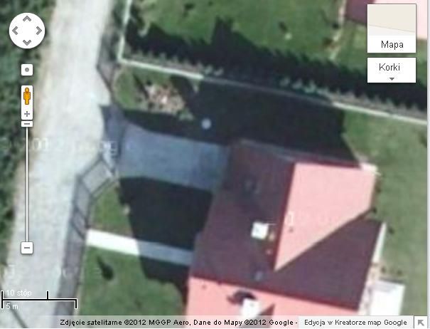

Widok z lotu ptaka. To szare kółko "nad" istniejącym podjazdem to właz od szamba, obok którego trzeba się zmieścić.
A jakby tak dom przesunąć ?

A nie możesz postawić prostopadle do płotu i obecnego podjazdu?
Pisał przecież, że nawet po skosie nie wejdzie.
A do przodu pod dom i tyłem sobie tam przy płocie?
Bezel... Jak chcesz się wyrobić tam wzdłuż domu to ładuj płyty odwrotnie niż teraz(znaczy się 60cm dawaj na szerokość nie na długość), fakt pójdzie ich 50% więcej ale na pewno się wyrobisz
Prostopadle nie jest równe po skosie z tego co wiem :E
No nie jest, jeśli mowa o odcinku. Samochód oprócz długości ma jeszcze pewną szerokość. Może się okazać, że ustawiając go pod pewnym kątem będzie jeszcze bardziej wystawał, niż gdyby stał prostopadle do obecnego podjazdu. Ale w tym przypadku raczej mowa o zupełnie odwrotnym przypadku.
