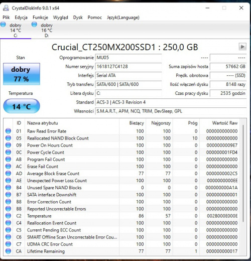

Nie wierzyłbym tak tym programom co do ilości przepracowanych godzin.  Mam w jednym ze starszych  kompów SSD MX200 od 2016. Pracuje praktycznie non stop i ma przepracowane "dopiero" 2535 godzin 🤣 A pracuje jako dysk systemowy. Tam jest dobrze ponad 100tys godzin.
To nie koniecznie musi być wina programu.
Mój Dell E6540 z MX500 500GB ma podobny przypadek do twojego. Chyba kontroler dysków tym laptopie nie dogaduje się z kontrolerem Cruciala.
U mnie ten dysk pracuje w MSI Z97 Gaming7 & i7 4770k. Jest tam jeszcze drugi dysk HDD talerzowiec(magazyn danych) też z 2016, i on już ma bardziej wiarygodny wynik 85tys przepracowanych godzin.
Trafiają się wersje oprogramowania dysków, które źle naliczają czas pracy. Przy aktualizacji firmware licznik czasu pracy potrafi się wyzerować. Bywa też, że zarządzanie zasilaniem jest bardzo agresywne i dysk może twierdzić, ze prawie cały czas jest wyłączony.
Trzeba by obserwować co jaki czas nabija kolejną "godzinę".
No na pewno nie 100k, co najwyżej 70k, chyba że doba ma więcej godzin niż 24 i rok więcej dni niż 365.
100k to ponad 11 lat ciągłej pracy. Twój ma co najwyżej 8 lat.
