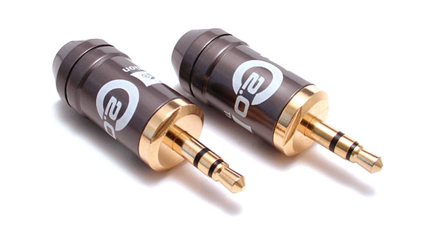

Po ile są te Ultralinki? Wyglądają na bezkompromisowe, o ile to real foto.
Edit2:
Znalazłem je w RMS'ie, a RMS jest u mnie w mieście. Nie są tanie, ale chyba je sobie sprawię. Jakie są szanse na to, że mi się trafi wadliwy?

Pailiccs-a możesz sobie kupić, wygląda jak Ultralink, bo pewnie ta sama firma je robi, a te pierwsze tańsze.
Do Ampgenola źle lutuje się masę, bo zamiast prostego otworu jest zaczep itd.
Nawet fajnie wygląda ten Pailiccsa, o ile o ten Ci chodziło, ale dziura na przewód wydaje się być ogromna.
