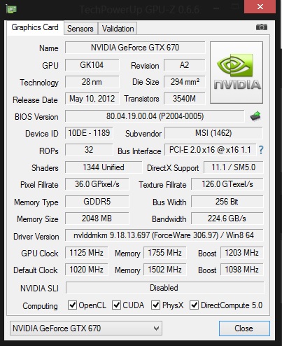

U mnie działa na razie jak należy, ale dziś rozebrałem kartę i zrobiłem małe ulepszenie :P
Gdy zdemontuje się główne chłodzenie GPU, pojawia się heat-sink na całej PCB karty, które chłodzi mosfety i pamięci.
Ale jest jedno ale... otóż chłodzone są nie wszystkie kości pamięci i co najgorsze, sekcja zasilania przykryta jest 2 mm blachą aluminiową bez żeberek !!!
Nic dziwnego, że pod obciążeniem następowały spadki napięcia i pewnie niestabilność karty.
Ja to dzisiaj uzupełniłem, naklejając na tą blachę radiatorek odpowiednio przypiłowany (wysokość, szerokość, długość).
Teraz mam pewność, że sekcja już się nie przegrzeje i mogę dać wyżej zegary GPU.
Wszystkie kości pamięci oradiatorowałem.
Teraz lecę na 1125 mhz GPU i 1755 mhz memki.
Smark 11 przechodzi beż śmieci, Borderlands też pomyka, stone giant też i benchmark AvP też.
Przydaloby się te wartości wgrać do biosu, ale nie widzę edytora kurde.
p.s.. bardzo możliwe, że problem z zasilaniem GPU rozwiąże właśnie dodanie radiatorka na oryginalne chłodzenie mosfetów (mam nadzieję).
Napięcia nie ruszałem w Afterburnerze.
