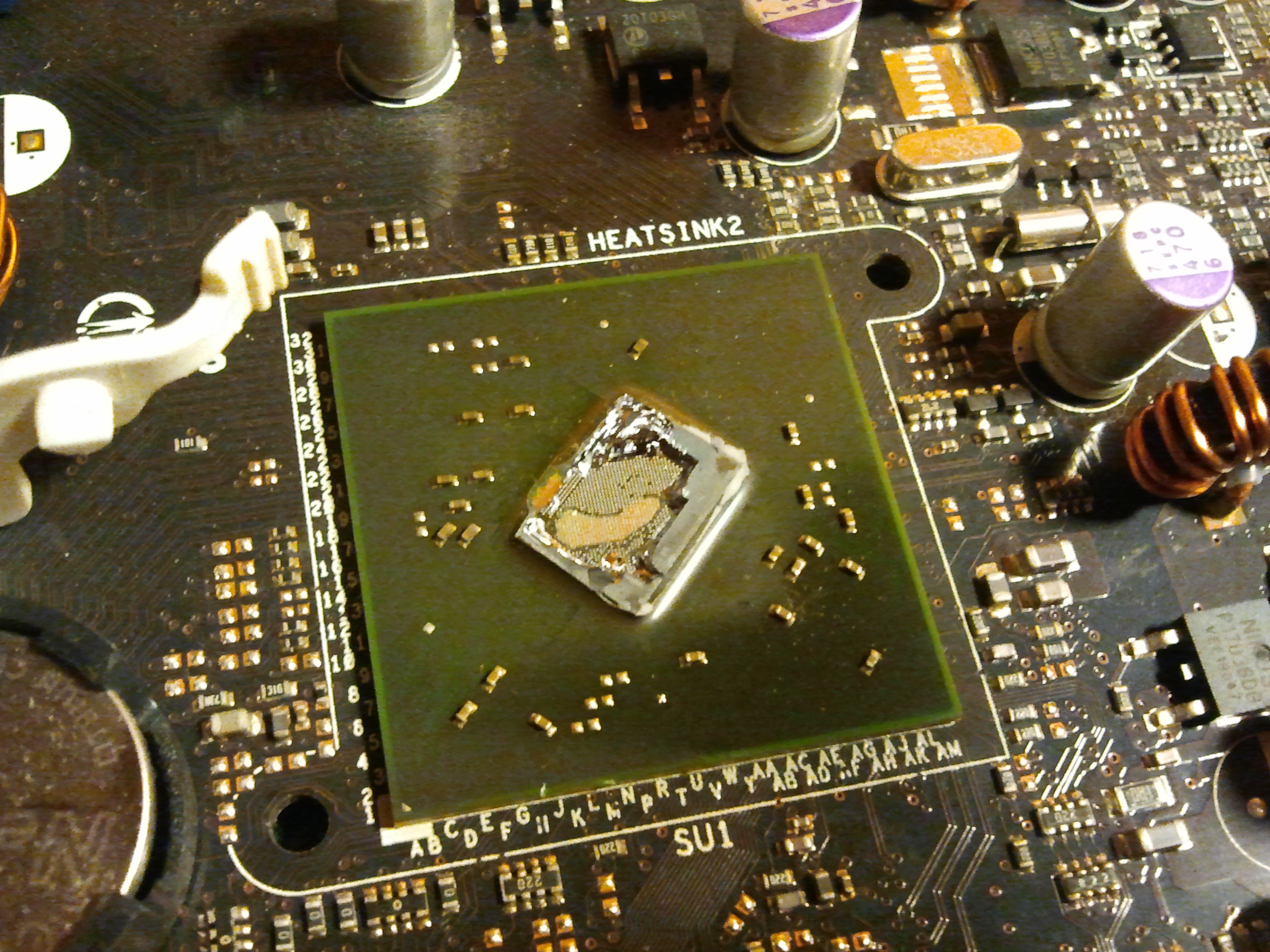

Witam. Dorwałem się nie dawno do owej płyty, i chciałbym zasięgnąć porady, jak usprawnić chłodzenie jej chipsetu, ponieważ temperatury w everescie oscylują miedzy 60-65 stopniami, i wydaje mi sie ze przydało by sie to trochę ochłodzić. Miałem na spp założony 4cm wentylatorek wyciągnięty ze starego GPU geeforce 2 (z nim temperatura rzadko przekroczyła 61 stopni) ale jego kres nastał. Nie mam na mofsetach asusowych wentylatorów, a chłodzenie CPU to Pentagram Alpaya.
Co można z tym zrobić? Chciałbym zachować oryginalne chłodzenie i coś ew dołożyć w miarę niskiej cenie, ponieważ na razie nie zabieram się za OC bo muszę zasilacz lepszy kupić.
Zdemontuj w/w chlodzenie i naloz swieza paste, pasta według uznania i zasobności portfela ;)
właśnie w tym problem, że trochę obawiam odkleić tego od płyty, bo po odpięciu zaczepów nie odchodzi samo, a na innym forum wyczytałem, że są przypadki oderwania części chipu, a tego bym nie chciał

Pasta nic nie da (może kilka stopni będzie).
Po prostu chipsety od NV się Grzeją i nic na to nie poradzimy.
