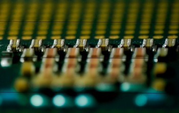

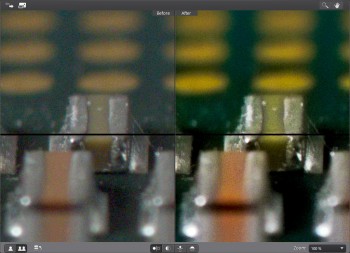

- Dla Canon/CHDK konieczne użycie Adobe DNG Converter inaczej pojawią trzy czarne linie podczas edycji(biblioteka nawet na pełnym powiekszeniu edytowanego wcześniej obrazu ich nie pokazuje. To jedyna "ciemnia" z kilku które używałem co miała problem.

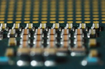

Po lewo plik edytowany jeszcze bez konwersji w Photo Director 3(skasowałem całą bazę programu podczas szukania błędu linii i nie wygeneruje identycznego pliku bez pasów.), po prawo plik z jesiennej bety Lightroom.
Oba poddane podobnej obróbce "prostowanie" centrum wzmocnione, pozostała część nieostra.
Cyberlink rozmył bardziej nie doszedłem do końca skali, prostowanie słabiej, po odszumianiu wpada lekko w zielony.
LR bardziej szczegółowy ale słabiej rozmył był max, łatwiej się prostuje
