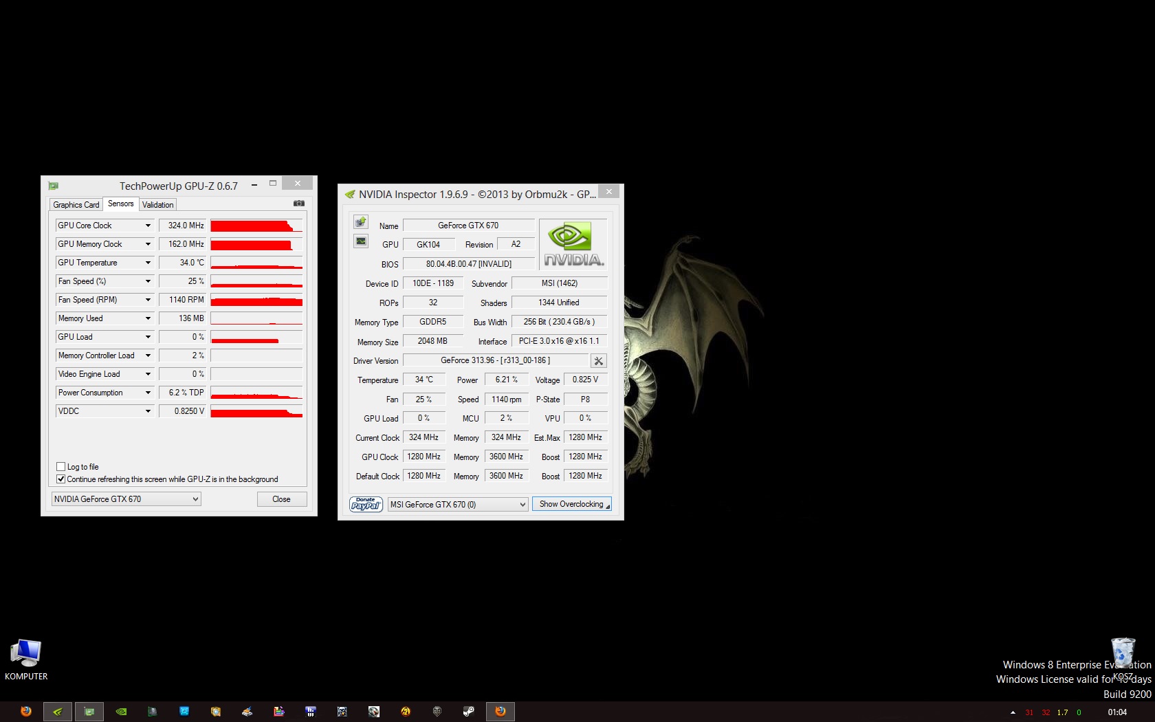

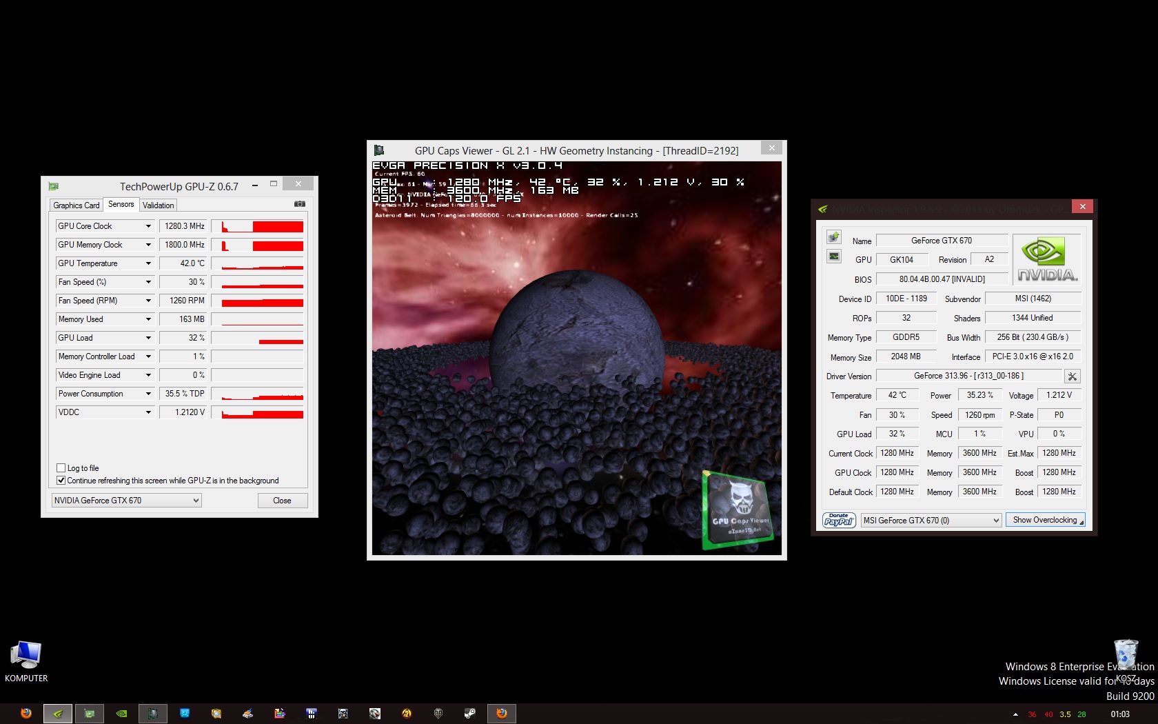

Looknij na mój bios.
Mam całkiem niskie napięcie w 2D, ale nieco podniesione napięcie w 3D.
Wszystko pomyka jak trzeba na 313.96.
0,5V to za duzo a ja jade na stocky 782 napiecie 1,05V po za tym 6xx jest chlodniejsza :)
