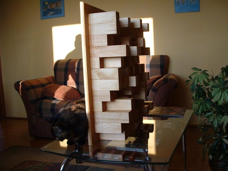

Ale są przecież firmy zajmujace sie akustyka/pomiarami i nawet w salonie, ktory pelni funkcje zyciowe mozna pojsc na kompromisy i wstawic kilka ustrojow celem poprawienia akustyki, kwestia $$ i tego jak dalko posuniete modernizacje zaakceptuje żona ;) Są też ustroje które 'wyglądają' i moga pelnic dodatkowo funkcje estetyczne.
Oczywiscie ze nie bedzie efektu jak w salonie/studiu, ale zawsze lepiej niż gołe sciany, tym bardziej przy takim systemie :) A i zmiana in plus bardziej zauwazalna niz żonglerka kablami czy innymi opami.
Zawsze tez mozna popelnic jakies DIY :) i wcale nie musi byc brzydkie ;)
http://i7.photobucket.com/albums/y269/Ziober/DSCF0193.jpg
http://alterproject.net/userdata/gfx/fb9ba3cca2721f9d8a59c6089e60ad16.jpg
