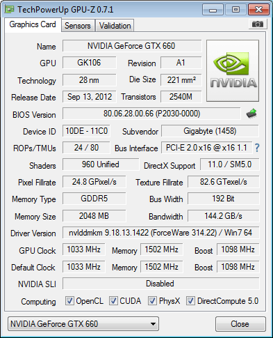

Pokaż GPU-Z oraz CPU-Z, zakładka mainboard.

GPU-Z nie pokazuje anomalii, choć dziwi wskazanie PCIe jako 1.1 zamiast 2.0
Dla pewności sprawdź czy slot PCIe nie jest uszkodzony, może zakurzony? Sprawdzałeś kartę w drugim slocie PCIe?
To jest normalne , oszczędzanie energii i karta schodzi do 1.1 , to samo jest na kartach od amd.
