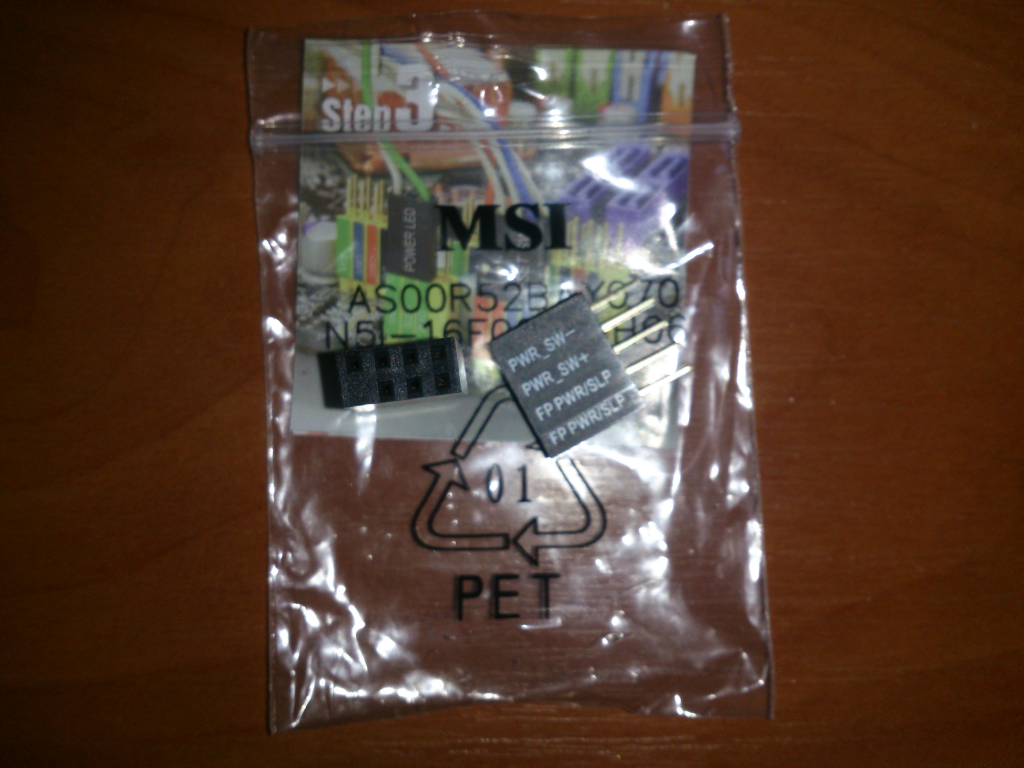

Czy takie cos moze posluzyc za jumpera?
Czy musze cos takiego kupic?
http://allegro.pl/jumper-z-uchwytem-cena-za-10szt-kod-8954-i3333276726.html
Nie mam niestety dostepu do innego komputera stacjonarnego by sprawdzic czy zasilacz dziala..
Mam juz jumpera, powiedzcie tylko czy taki tutorial bedzie ok?
