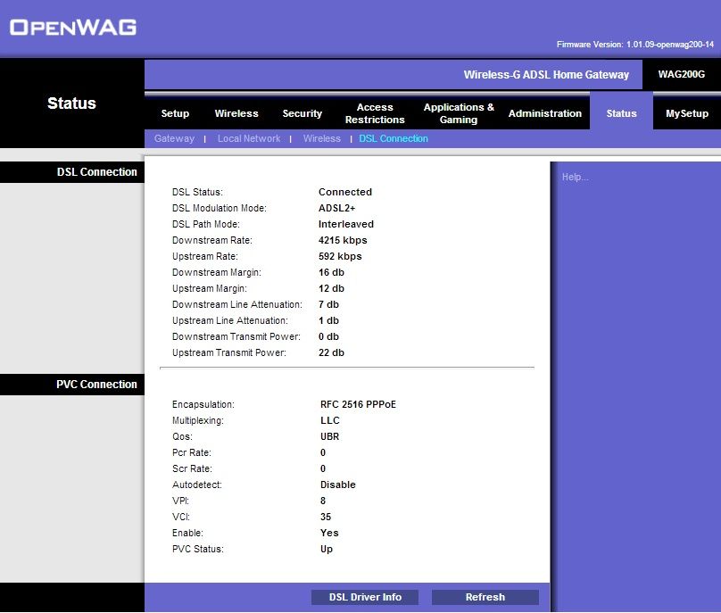

PS3. Po długiej walce z Linksysem w końcu udało mi się połączyć za jego pomocą do internetu, transfer 3.5/0.5 (net do 20 - na spocie ~11/0.7). Kombinowania z Annexem B było co nie miara, ale mam jakieś statystyki z dB chociaż. Załączam obrazek.Clipboard02.jpg
Parametry lini masz przedziwne. Na tej lini ci wiecej niz 4-6Mb/s nie pojdzie. skoro Netia Spot synchronizuje sie na ponad 10Mb/s i tracisz internet to odpowiedz masz prosta: Linia nie wyrabia i bedzie ci przycinac internet. Co za idiota dal ci na takiej lini do 20 to ja nie wiem chyba kretynow w Neti gorszych od tych w Orange zatrudniaja. Chociaz sprzedajacy/a mogla ci dac ona nie musi wiedziec ile ci rzeczywiscie pojdzie bo za kazda sprzedana usluge ma placone :P
Co nie pasuje Tobie w parametrach? Z tego co router mówi to ma tłumienie na poziomie 7dB więc nie widze przeciwskazań żeby to działało. Najprawdopodobniej ma linie uszkodzoną, więc pasuje to zgłosić.
Powiedz lepiej, ile masz do centrali według Pani z infolinii to zobaczymy czy router nie kłamie.
Ale tlumienie dla Up ma 1dB i to moze mu zrywac.
