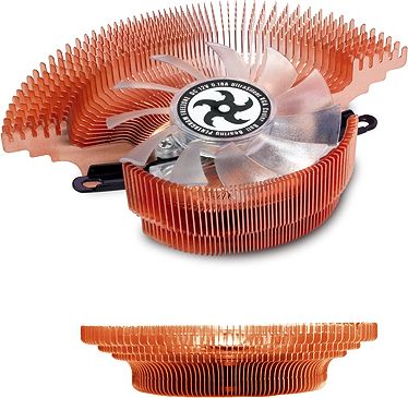

Dzięki wielkie! ale b. proszę dokładniej, po wyglądzie nie kupię -jakieś dane/linki/opis/nazwa? :)
klikniej prawym na obrazku i "pokaż informacje o obrazie" :P

KamiKAzeDBC -bingo! Też doczytałem-rozszyfrowałem, że jest to Zalman VF700-AlCuy takiej uszkodzonej -pomożesz? :)
http://www.zalman.com/global/product/Product_Read.php?Idx=138
Na stronie
http://www.zalman.co.kr/product/cooler/VF700_compatiblelist_eng.html
jest nawet instrukcja dla 6600 GT:
http://www.zalman.co.kr/product/cooler/VF700_6600GT_eng.html
Koszt ok. 60 zł + radiator - czy warto? Pewnie tak, bo to jedyne prof rozwiązanie, a może macie inne zdania?

Najlepsze rozwiązanie które rozwiązuje temat, jak poszukać to wersję CU można wyrwać poniżej 20zł, a kiedyś chyba na lollegro wyrwałem dwa ALU po 10,50zł sztuka.
Cooler jest wystarczający nawet do HD4650 po sporym OC, wersję ALU bez problemu schłodzą 6600GT (miałem winfast 6600GT wersję CU która po modyfikach przeszła na HD4650, 6600GT na tym chłodzeniu ciągnałem do odcięcia rdzenia powyżej 600mhz, to nie temperatura zabiła OC, rdzeń miał już dość :E) no i świetnie nadają się do chłodzenia chipsetów płyt głównych.
Mostek HSI ma własne chłodzenie, wystarczy kawałek radiatora i jest OK.
