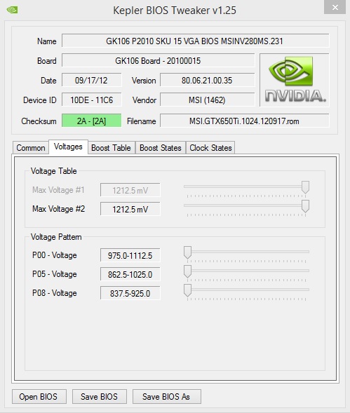

Jak to takie proste to powiedz czym to zrobić i sam sobie podniosę tylko na ile podnieść tak, żeby było bezpiecznie i pomoglo, a nie szalec?? ;)
Tym: Nvidia BIOS editor??
Max Voltage 2 jak ustawie na 1200.0mV i reszte zostawię jak jets nie uwali karty??
Tak ustaw:
Zapisz bios i wgraj do karty.
Później testuj.
Jak karta dalej będzie się wysypywać, oddaj na ngwarancję (wcześniej wgraj oryginalnie ustawiony bios).
Ustawilem tak, nie chce dawac na maksa tego napięcia:
Jak to wgrac jest cos Windowsowego jak do plyt glownych?? ;)
Skoro teraz przy obciążeniu ma 1.0870V to po tym ustawieniu będzie sobie podnosil sma do 1.2??

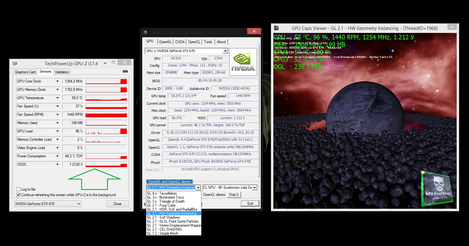

Zrobilem to wszystko i wlaczylem GPU-Z kliknalem na pytajnik i wlaczylo się cos testujące obciążenie GPU 99%, a napiecie 1.0870V to jak sprawdzić czy idzie to napiecie na 1.2V ??

Ściągnij CapsViewer:
http://www.ozone3d.net/gpu_caps_viewer/
Uruchom GPU-Z "sensors" i uruchom np. ten test w Capsviewerze:
Jeżeli poprawnie wprowadziłeś napięcie do biosu i go wgrałeś do karty, to powinieneś mieć napięcie 1.200 Volt pod obciążeniem karty.
To będzie widać w zakładce "sensors" GPU-Z zaznaczone zieloną strzałką.

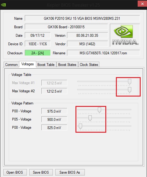

Jak w IE 11 sypie artefaktami, to znaczy, że za niskiej jest napięcie w 2D, to dla tego oryginalnie suwaki sa max w lewo co umożliwia karcie pełen zakres napięcia w raz z zmianą profili pośrednich.
Możesz ustawić jak w oryginalnym biosie, a 3D dać na maximum.

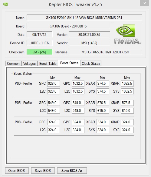

Pokaż zakłądkę z biosu:
No i daj swój bios na forum, bo nie wiem co robię.
