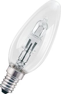

Czy taki halogen nadaje się do ściemniacza ?
