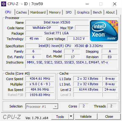

Kupiłem sobie for fun X5260 E0
Na razie badam max FSB i na 460 bluescreen przy wchodzeniu do windy. Na 475 8 minut prime95 wytrzymał bez problemu a teraz na 485 działa, ale p95 jeszcze nie odpalałem. Nie zalezy mi na jakiejś super stabilności bo proc tylko dla OC kupiony :)
Edytowane przez Pentium D
Całkiem nieźle Ci poleciał, mój C0 robił niestabilne 4-4.1Ghz na 965P-S3 ale robił 4kę na jakiejś biedo-płycie MSI na G33 i był stabilny jak cholera. :E
