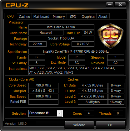

moj po zjeściu taktowania do 800x8 ma 0.709 ale co chwila skacze do 0.714V
