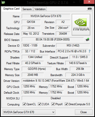

W Keplerach są trzy wartości taktowań GPU, dla tego ja w mojej karcie pozbyłem się boost i mam stałe 1254 mhz. w 3D.
Reszte profili zostawiłem oryginalnie.
Power limit podniesiony do 300 Wat w 3D i obniżony do 30 Wat w reszcie profili.
Pamięci mam hynixy:
http://gpuz.techpowerup.com/14/02/06/23c.png

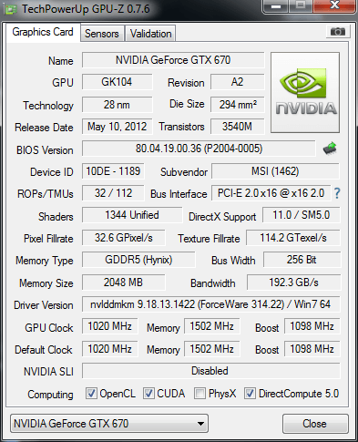

"btw czemu gpu-z mi pokazuje zegar boost 1098, a karta w rzeczywistosci boostuje do 1176?"
moglbys mi to tez wytlumaczyc? Czemu wartosc z vbios czyli 1097/8 nie jest brana (?) pod uwage? Skad sie bierze to 1176 w wymagajacym 3D? Sterowniki jakos to modyfikuja/zmieniaja?
to jest zrzut gpu-z z mojej karty (oyginalny bios, jaki byl na niej - nic jeszcze nie flashowane/nie zmodowane):
http://gpuz.techpowerup.com/14/02/06/432.png
Jak widac, bios mam w wersji chyba najstarszej jaka wyszla (80.04.19.00.36) - a na pewno najstarszy z tej kolekcji biosow, ktora zalinkowales z techpowerup.
