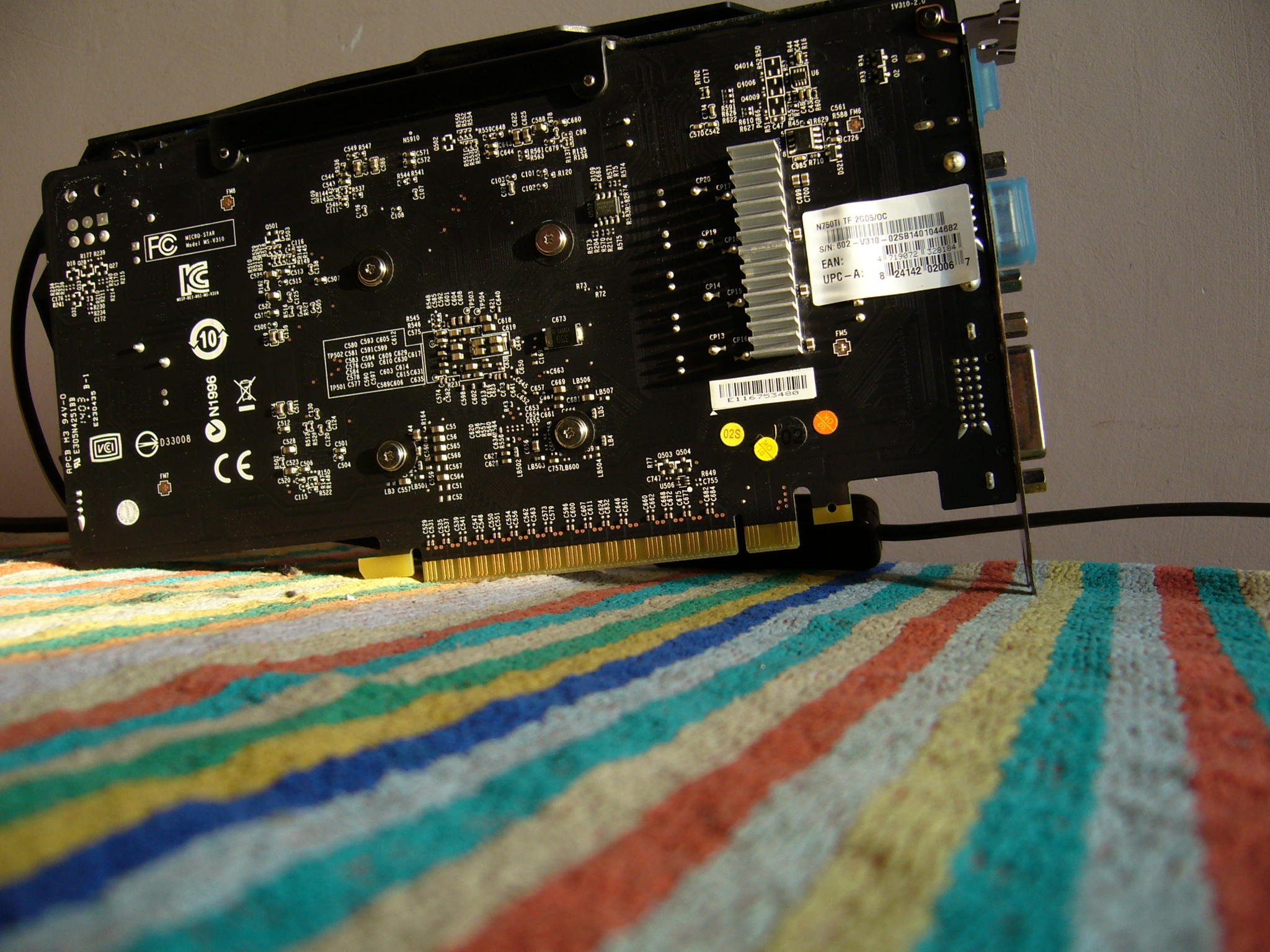

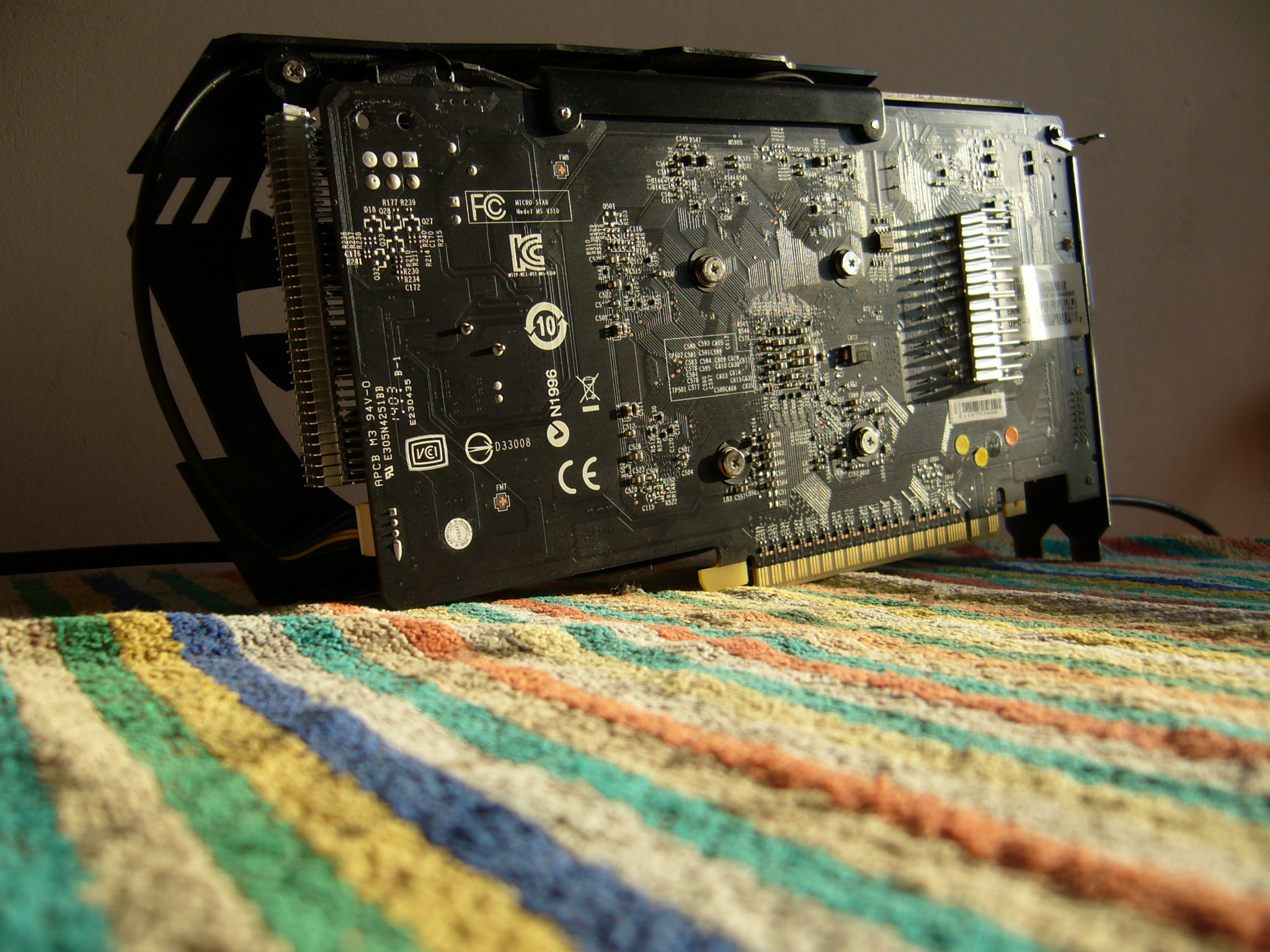

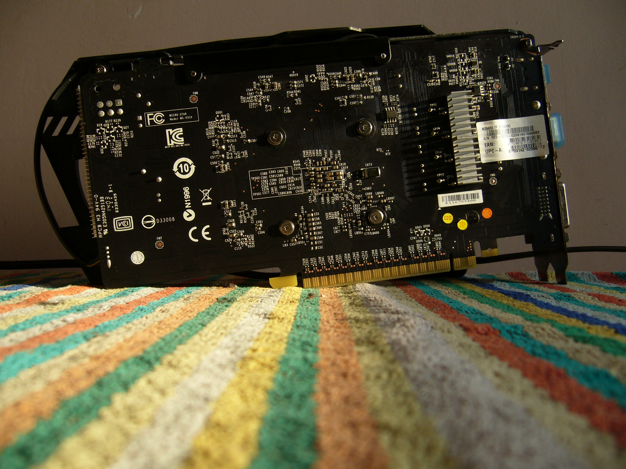

Z drugiej strony PCB też można zamontować radiatorek, ale to wymaga odpowiednich warunków.
1. w miejscu montażu radiatorka, nie może być nóżek od wlutowanych elementów i nie może być elementów SMD.
2. powinny być otworki montażowe do przykręcenia radiatorka, chyba że zastosujesz taśmę dwustronnie przylepną termo-przewodzącą.
3. radiatorek w żaden sposób nie może dotykać ścieżek lub sąsiadujących elementów na PCB.
Jeżeli na PCB są malutkie SMD lub wystają nóżki wlutowanych elementów, można zastosować odpowiedniej wysokości podkładki i odpowiednio gruby termopad i na to założyć radiatorek.
Z tym, że taki sposób jest dość słaby, ale lepszy niż żaden.
Sam ostatnio montowałem radiatorek na rewers PCB, ale tam jest miejsce:
8963696500_1396776781_thumb.jpg 1682473200_1396776783_thumb.jpg 8991262200_1396776785_thumb.jpg
Bardzo dobrze się to sprawuje.
