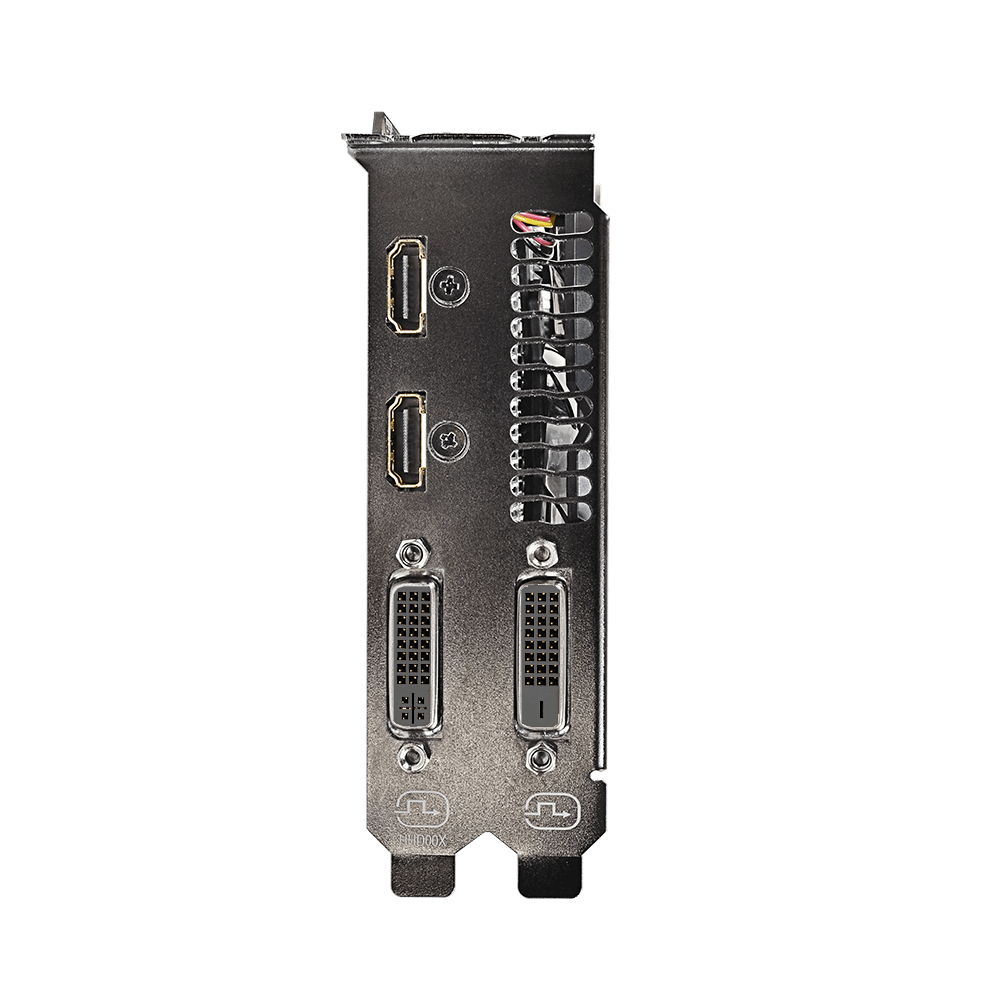

Może wentyle chociaż dali tym razem pwm, i da się zejść z obrotami, bo wersja poprzednia tej karty, ma wentylatory 3pin, regulowane napięciem, i są znane właśnie z głośnej pracy w idle, nie da się ich skręcić poniżej dość wysokiego poziomu obrotów.
Nie ma nigdzie zdjęć tej nowej rewizji, ale na tym zdjęciu od producenta, widać jakby były tam 4 przewody, więc możliwe że jest wtyczka pwm 4 pin (tak jak np. w msi gaming, czy asusach)
Chociaż równie dobrze ten kabel się tam może rodziela na 2 wentylatory i jedna wiązka jest 3pin, z żółtym. Więc raczej jest to samo co było.
Cooler wygląda identycznie jak ten na gtx950.
