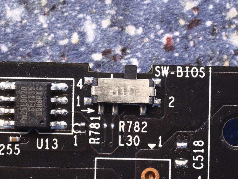

Jest jeszcze jedna nadzieja. Ta karta ma dwa biosy, przełączane takim małym suwaczkiem. Defaultowo jest bios UEFI a ten drugi to ACPI legacy. Przestaw tą zworkę i spróbuj odpalić kompa. W pudełku od karty była taka kartka z opisem dualbios.
Edit: 1190994700_1394234241.jpg
Pomogło :D
Teraz wszystko ładnie działa :lol2:
