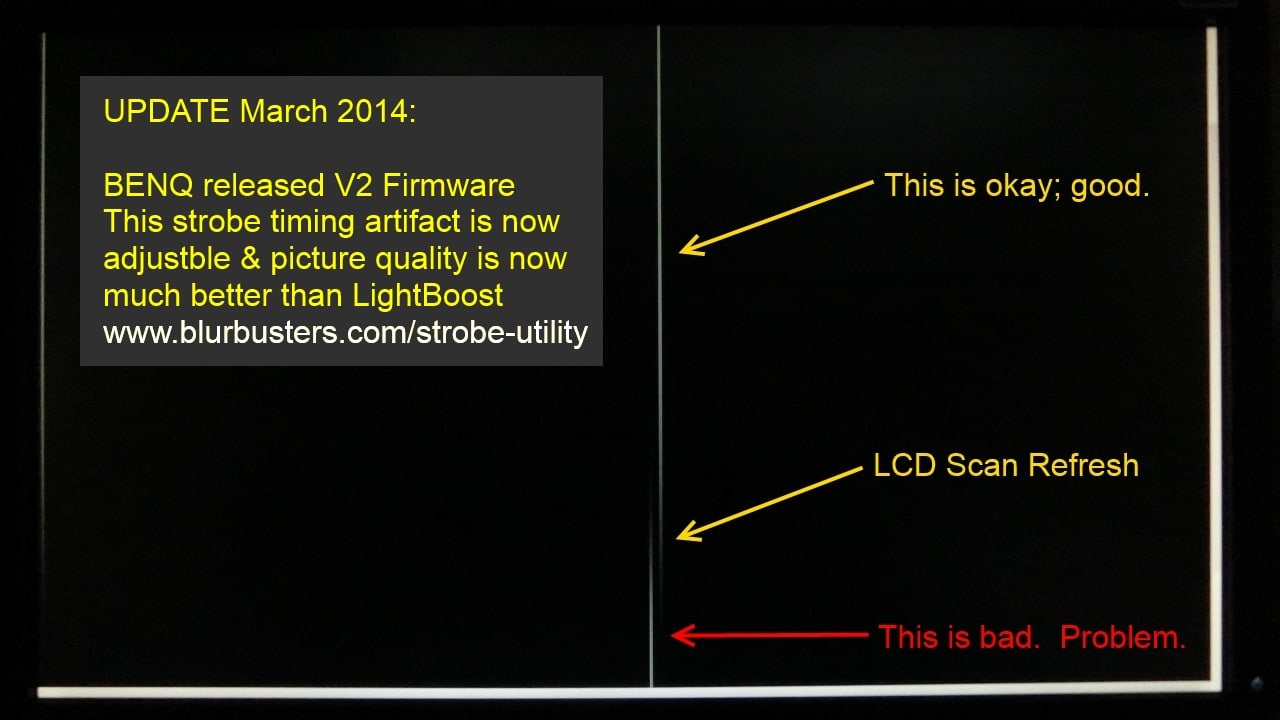

Doczekałem się konkretnej odpowiedzi na innym forum więc podzielę się z Wami, może się komuś przyda ta informacja.
To pozostaje ci kupno w lokalnym sklepie, upgrade firmware w serwisie, lub samemu, trochę z tym zabawy.
Lepiej to zobaczyć na własne oczy... ( bug w wersji V1 oprogramowania monitora)
http://www.blurbusters.com/wp-content/uploads/2014/01/xl2720z-strobe-crosstalk.jpg
http://www.blurbusters.com/wp-content/uploads/2014/01/BENQ_Wrong_Strobe_Timing.jpg
http://www.blurbusters.com/wp-content/uploads/2014/01/xl2720z-strobe-crosstalk-described.jpg
Jak dla mnie monitor z FWv1 stanowczo odpada.

Tak, Benq oferuje wgranie oprogramowania V2, aktualizacja jest darmowa, ponosisz tylko koszty wysyłki
Ja właśnie dzisiaj swojego XL2411Z wysłałem do serwisu do Kielc z czystej ciekawości, chcę zobaczyć czy jest jakaś znaczna różnica między V1 a V2
Poinformuje Was czy opłaca się go wysyłać, jeśli ktoś posiada V1 i zastanawia się nad aktualizacją
Gdy pisałem bo BenQ to dostałem informację, że przeprowadzenie aktualizaji nie jest konieczne dla właściwego funkcjonowania urządzenia, ponieważ nie wyeliminuje ona całkowice efektu rozmycia. ale pozwoli ona jedynie na pewną elastyczność w personalizacji ustawień redukcji rozmycia.

Posiadam ten monitor i mogę z czystym sumieniem Ci go polecić, nie patrz na jakieś obrazki z blurbusters bo i tak to nie jest zbytnio zauważalne, jeżeli już tak bardzo Ci to przeszkadza, to po prostu zrób updgrade do wersji v2 i Tyle, btw. kiedy włączyłem Blur Reduction, to ekran jest strasznie ciemny i w CS:GO jest różnica bo modele są bardziej widocznie, ale żeby mięć włączoną tą opcje to trzeba mieć wersje firmware V2 i program specjalny, żeby to wszystko jakoś chyba współpracowało ładnie. Osobiście planuje zrobić tą aktualizacje, bo na wersji v2 z programem od Blurbusters jest podobno bajka!
