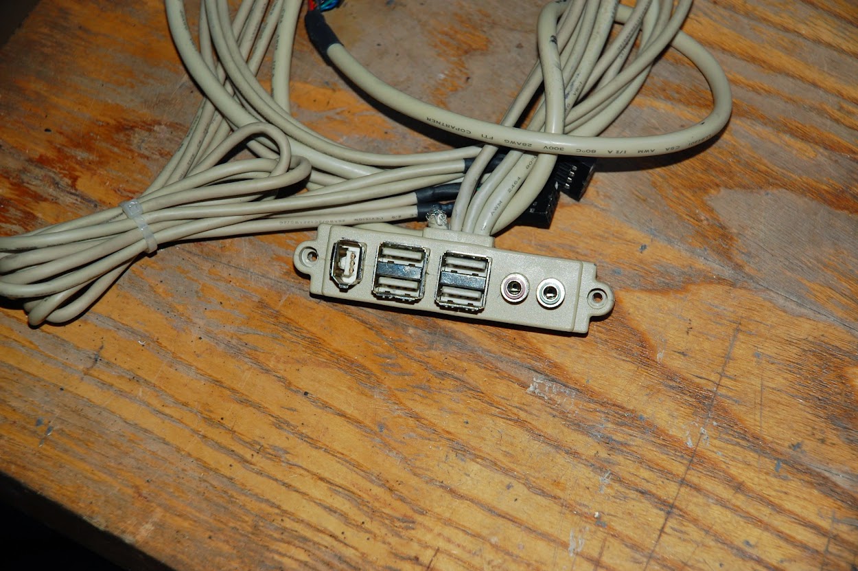

Obecne pracy skupiły się na froncie i wykonaniu w nim otworów do panelu I/O.
Po zainstalowaniu panelu zdecydowałem że oryginalny power z TT zostanie zmieniony na coś takiego
Niestety nie wpadłem na inny sposób zamontowania wspornika i dlatego zdecydowałem się na śruby.
nie wygląda to źle i mam nadzieję że po malowaniu nie będzie tego zbyt mocno widać .

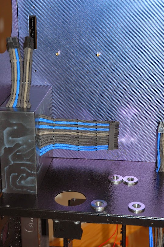

Dzięki ostatnim przesyłką z BIT-TECHa mogłem zabrać się za kończenie przedłużek oraz wykonanie splitera do wentyli.
Muszę dokupić jeszcze parę grzebieni ale ogólnie wygląda super ( fotki robione s3 :kwasny: )

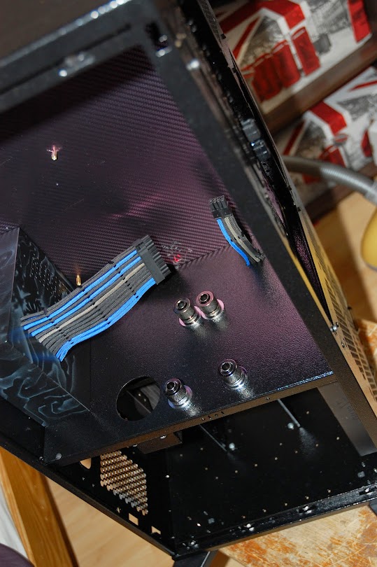

No i pierwsza tylna chłodnica już uzbrojona.
Kolejnym etapem było składanie puzzli pod midplate,wąż już został przycięty
Następnie przyszedł czas na arduino i spliter
Kabelkologia
