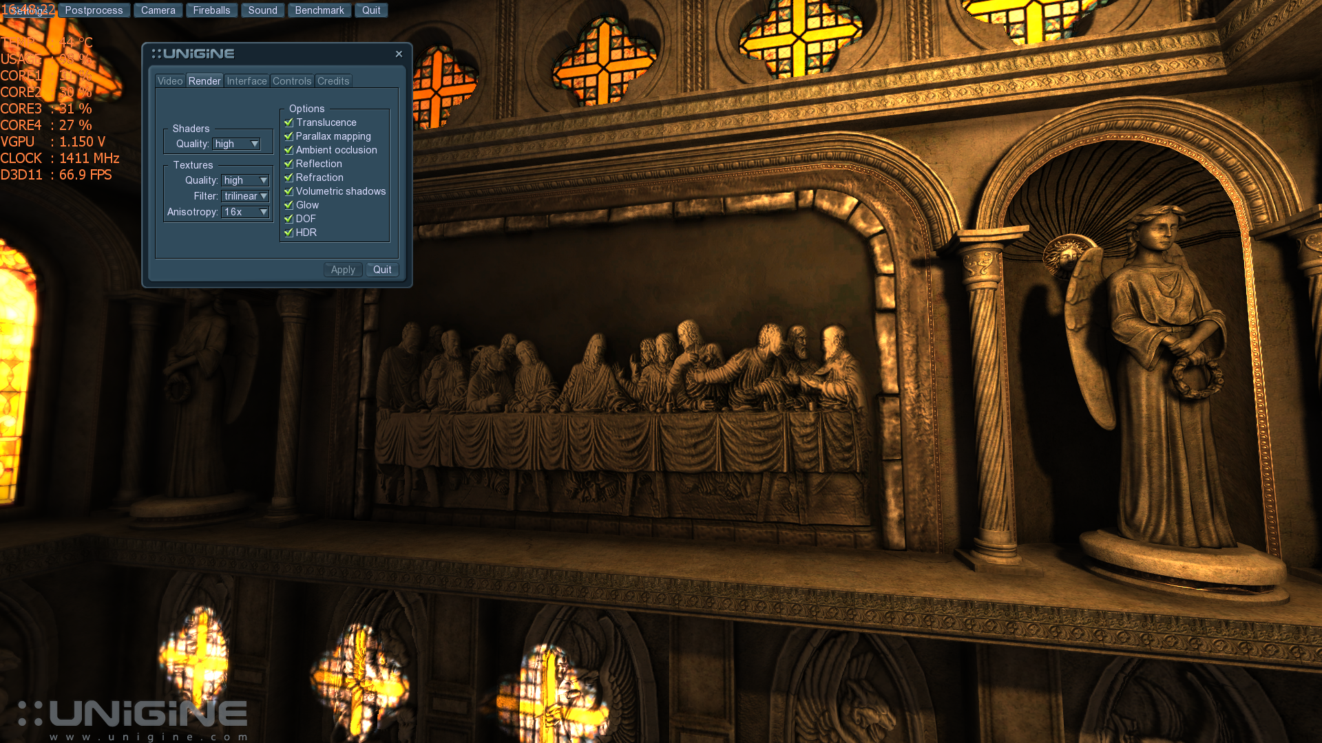

DX 11 i maximum co jest do ustawienia zaznacz.
Poza tym, bench jest piękny :)
Ustawienia jak na fotce (uruchom test, wejdź w setting, tam zaznacz jak na fotce i uruchom test).

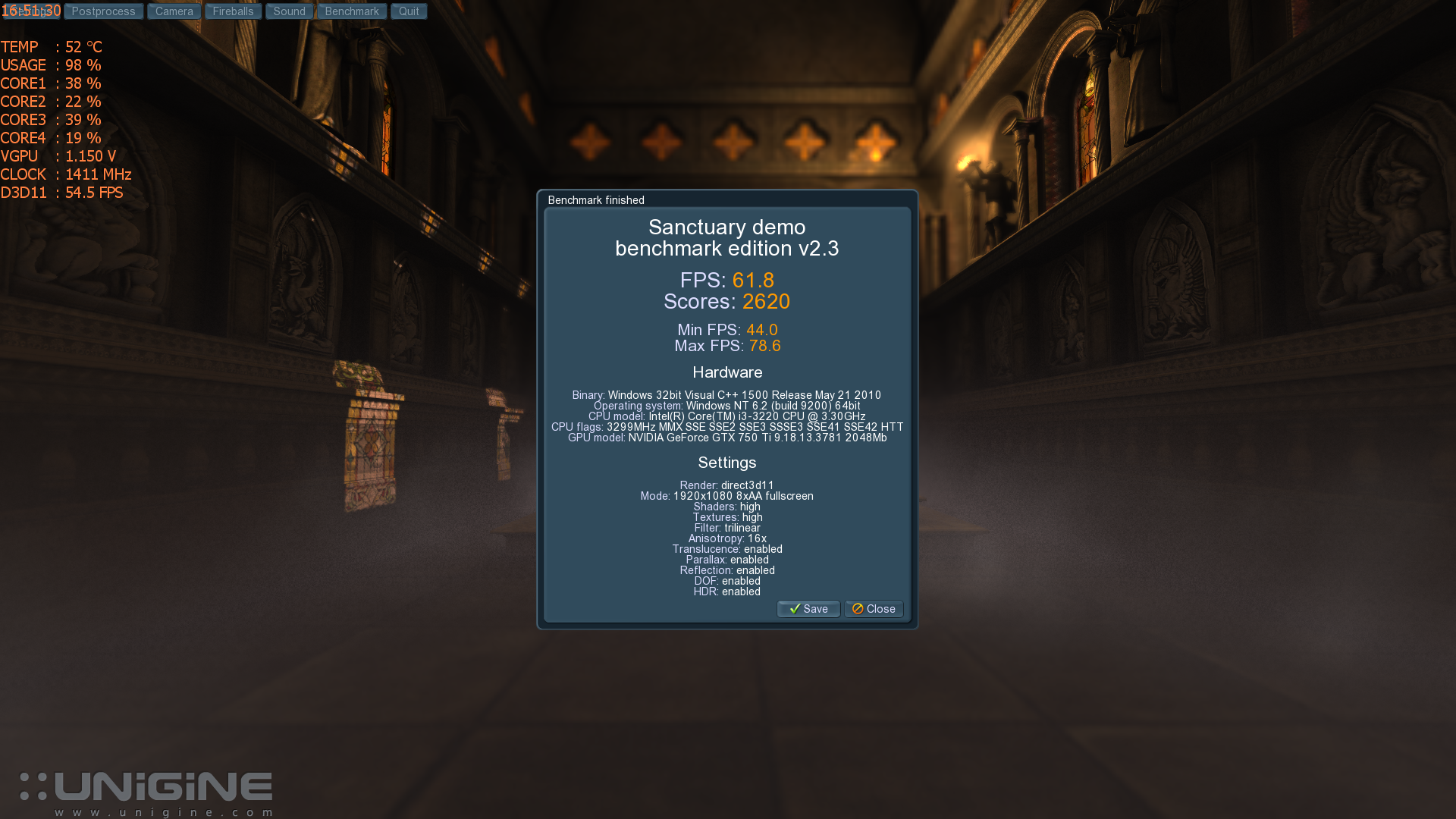

Wynik:
FPS - 61.8
Scores - 2620
Min. FPS - 44.0
Max. FPS - 78.6
Przewiduję, że będziesz wydajniejszy o jakieś 6-7 % :)

Wynik:
FPS - 61.8
Scores - 2620
Min. FPS - 44.0
Max. FPS - 78.6
I3 3220 + GTX 750Ti.

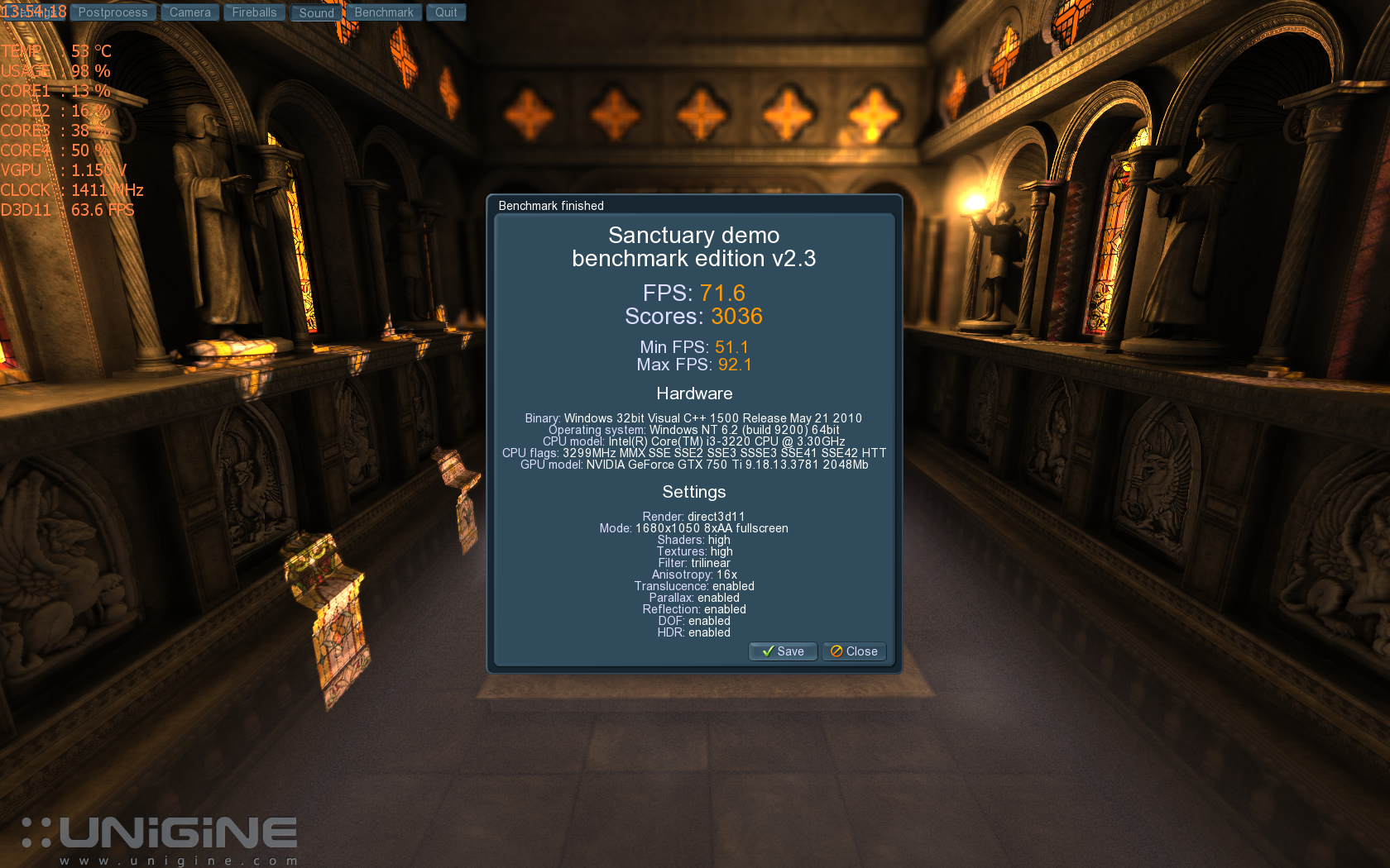

Nie mogłem sobie odmówić i zrobiłem teścik u siebie na Boost tongue.gif. Przy okazji dodałem rozdziałke 1920x1080 jako niestandardowa w sterach i teraz moge w takiej odpalac testy. Karta oczywiście podkręcona - zegary na screenie.
FPS: 73.1
Scores: 3097
Min FPS: 54.3
Max FPS: 91.1
Screen

Zrobiłem.
FPS: 84.8
Scores: 3596
Min FPS: 59.6
Max FPS: 106.3
Screen
Wygląda na to, że Sanctuary może być mocno zależne od przepustowości pamięci na karcie.
Spora różnica pomiędzy 650Ti boost a 750Ti.
