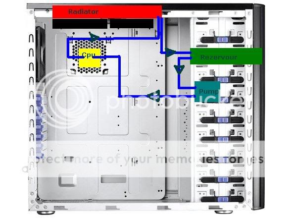

W moim CM 590 podejrzewam że chłodnica + wentyle nie wejdą. Także zastanawiałem się żeby chłodnice dać na górę na zewnątrz obudowy, zaś wentyle do środka na sufit obudowy. A może jakoś ją przymocować do przedniego panelu nad klatką dysków twardych.
Jeśli dopuszczasz taką możliwość to proponuję albo top budy, albo ścianka obudowy, albo jeśli komputer nie jest przenoszony to na stojaku lub zamontowana do mebli.
Wszystko rozchodzi się o to ile masz tam miejsca.
Mógłbym jeszcze sprzedać budę i kupić nową
Nie warto, Twoja obudowa jest wystarczająca - tylko chłodnica na zewnątrz musi być.

Chłodnicę 240mm mógłbym spróbować zamontować na suficie lub na górze obudowy. Powinna też wejść w przedni panel, jedynie co to musiałbym poszukać jakiś wsporników do zatok 3,5 cala.

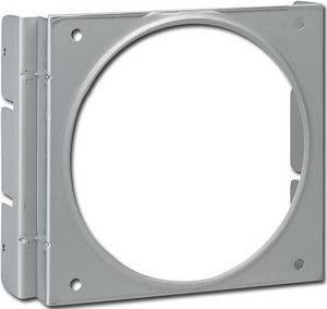

Na wujku googlu znalazłem coś takiego. wsporniki dla wentyli w zatoce 3,5
2 takie i mógłbym chłodnice dać na front. Macie wiedzę gdzie takie cacka w Polsce dostać?
Wspornik nr 1
Wspornik nr 2
wspornik nr 3
Na pewno nie chcę 360mm montować tak:
