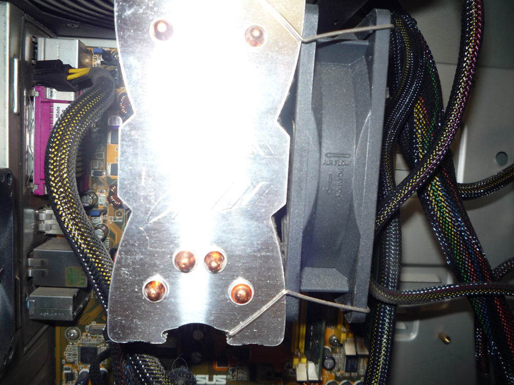

Posiadam q6600 i nowe chłodzenie Spartan PRO HE924.
Niestety temperatury są wysokie nawet niebciążonego procesora. Temperatura na jednym rdzeniu dochodzi do 60 C.
Postanowiłem zajrzeć do obudowy czy aby wentylator chodzi i zauważyłem, że wentylator zamiast przepychać powietrze przez radiator wyciąga powietrze. Daje zdjęcie.
http://przeklej.org/file/CQVPDj/P1000481.JPG
Co ciekawe oznaczenie na wenylatorze wskazuje inny kierunek przepływu powietrza.
Czy obrócić wentylator?

Wymień pastę, sprawdź docisk coolera, no i poprawność zamontowanego wentylatora.
Te procki trochę się grzeją.
Niby strzałka do środka radiatora.
60 przy tych upałach to malutko, ja na E2220 przy spartanie pro mam po 70C.
He he a ja właśnie w czasie ostatniej burzy, rozebrałem i poczyściłem sobie wszystko. Teraz mi upały nie groźne :Up_to_s:
Zmień pastę, docisnij chłodzenie.
Jaką pastę polecacie?. Technologia HE (bezpośredni kontakt heatpipe’ów z procesorem) wymaga zastosowania gęstej pasty termoprzewodzącej
Też mam tego Quada ja dzisiaj zmieniłem pastę i temperatura jaką miałem przy w ogóle nie obciążonym kompie i procku sięgała 65 stopni teraz to max 45 :)

Chłodzenie było montowane w zeszłym roku i od początku nie zabardzo chłodziło.
Docisnąć radiator - nie ma takiej możliwości
