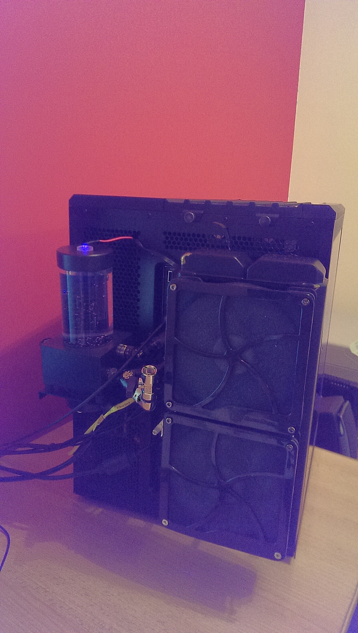

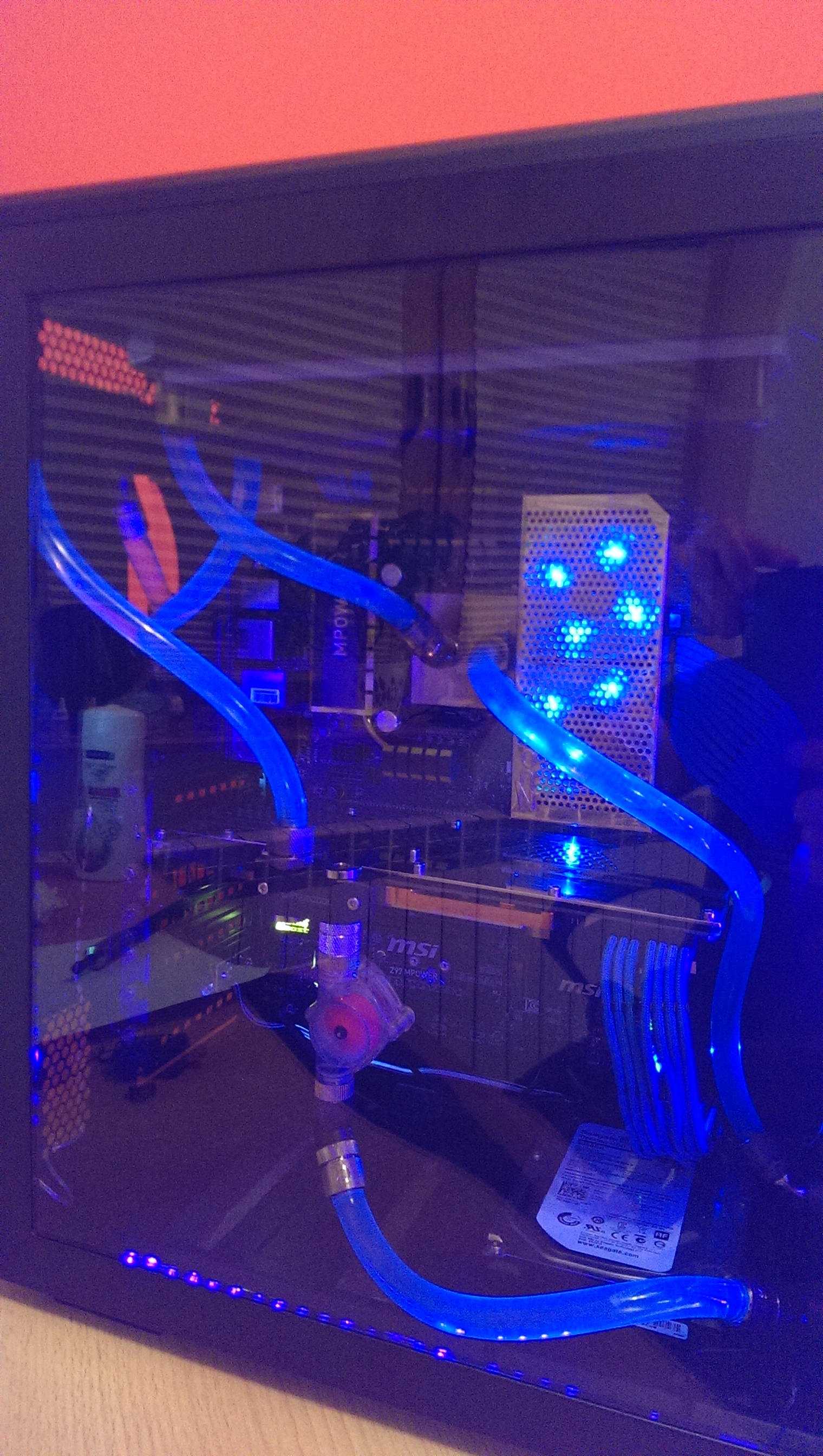

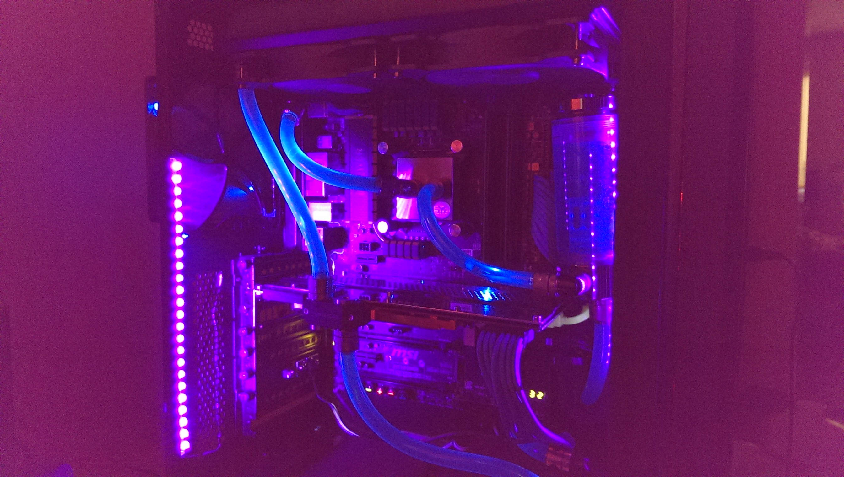

Teraz mam 3 chłodnice, 320/30mm front, 240/45mm top i 280/45mm która była na topie dałem na plecy a rez z tyłu a wcześniej był w środku a pompa w drugiej komorze teraz zmieniłem na większy zesparowany z pompą d5 i się mi już nie mieścił a nie chciało mi się kombinować.
Tak to wygląda teraz:
http://obrazki.elektroda.pl/2653273600_1410464552.jpg
http://obrazki.elektroda.pl/3216401400_1410464602.jpg
A tak wcześniej:

Zdjęcia z tel. przy sztucznym świetle więc szału nie ma
uhhh...rozumiem ze postawiles na wydajnosc-ale nie bylbym nigdy w stanie zaakceptowac Twojego ukladu ,jaki masz obecnie.
