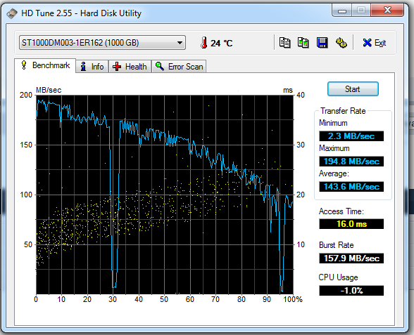

Mam od 2 dni ST1000DM003 i wykres wygląda tak. Czym są spowodowane takie spadki do transferu ? 3513653400_1412925535.png
Wyczytałem że takie spadki mogą świadczyć o błędzie na dysku w tym miejscu i za jakiś czas będzie bad sektor i że najlepiej złożyć reklamacje tylko wtedy przyjdzie mi dysk z oznaczeniem CERTIFIED REPAIRED HDD .

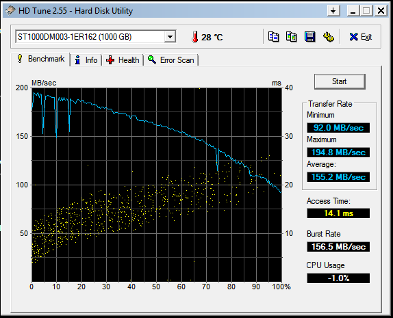

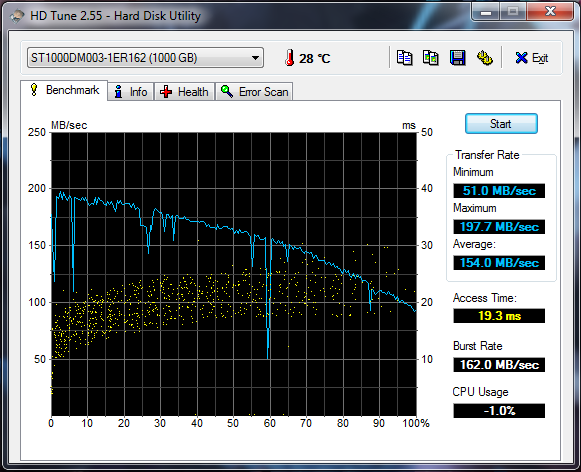

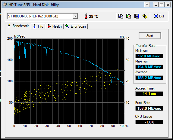

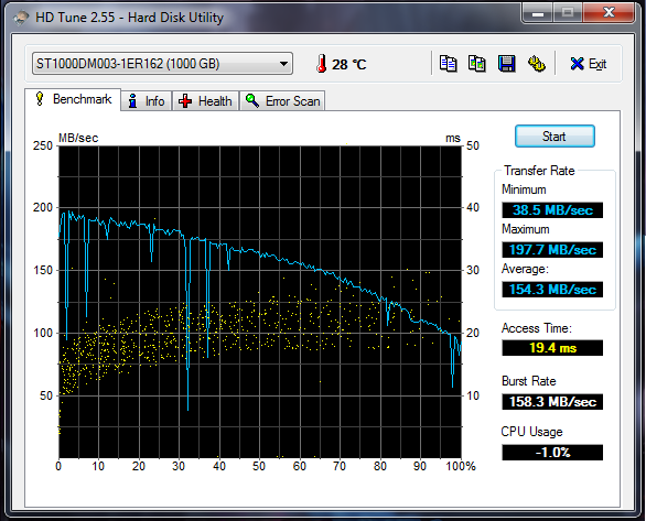

Potem zrobię test z systemu na liveCD i zobaczę poniżej podaje 2 testy z normlanego tryby i 2 testy z awaryjnego - jest mniej obciążony i w ogóle ...
te z trybu awaryjnego mają inną ramkę jak coś ala win98 :P
Testuj ten dysk jako drugi (niesystemowy), wtedy będziesz miał poprawne odczyty. W innym przypadku (z systemem, oprogramowaniem w tle typu AV itp...) będzie wykres nierówny i skokowy.
