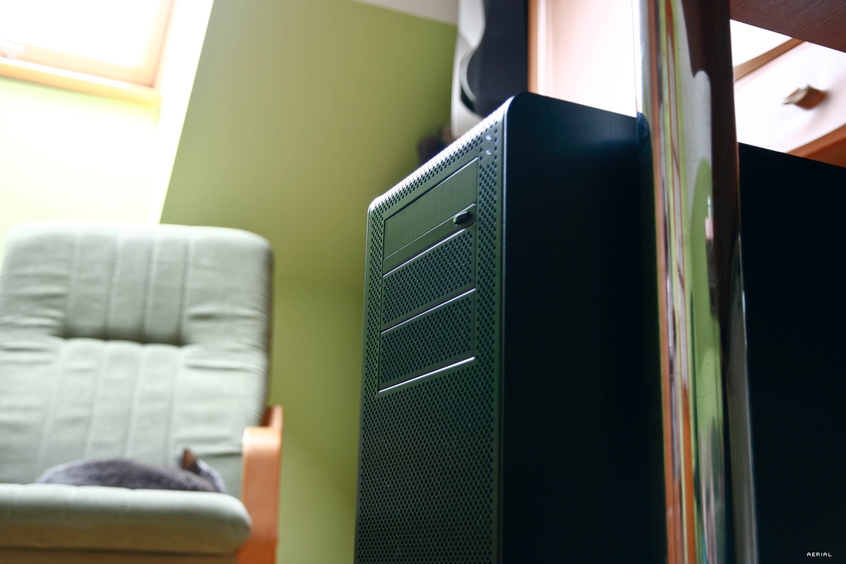

Lian Li V1020b
2 zaślepki zastąpiła wersja z dziurkami (thx Screamer)
Na ten moment nie mam pomysłów co do dalszych zmian :)
wywal napęd i tę jego zaślepkę ;)
A jak to jakoś krzywo chyba siedzi patrząc na fotkę.
Używam czasem. Nie po to mam taką wielką obudowę, żeby wszystko z niej usuwać :)
Zaślepka wyszła tak na focie, masz akurat odblask tam, i wydaje się że część jest głębiej. To tylko światło.
Wiertarka w rękę i podziurkuj też zaślepkę napędu :lol2:

Męczyło mnie że obudowa schowana pod stołem i nic nie widzę :)
Małe przemeblowanie, i wchodzi po prawej stronie na górę.
Ciężko to uchwycić z tymi refleksami na szybie, ale widać wszystko ładnie, a do tego bez podświetlenia, nie bije po oczach front obudowy (usunąłem całkiem ledy ze środka).
Całe ustawienie ma tylko jedną wadę, że z takiej odległości, w nocy jak się wytęży słuch, da się usłyszeć lekki szum (dysk). Na podłodze jak stało to nie było tego. Ale da się z tym żyć :P Jak 1tb ssd zejdą jeszcze o połowę z ceną to się wymieni.
