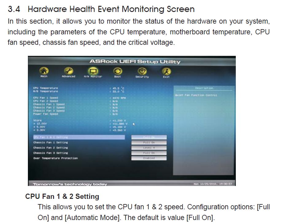

Właśnie jak mam tak ustawione to działa na maxa
Co masz ustawione? Full on czy automatic mode. Bo nie możliwe że na automatic wali na maxa RPM. Ewentualnie jak ustawisz "automatic" nie masz dodatkowej opcji typu "level"? Pokombinuj w BIOSie, bo nie możliwe że mobka nie daje się sterować PWM.
Wejdź do BIOS wciskając na starcie przycisk del. W zakładce "Hardware Health Event Monitoring Screen" ustaw CPU Fan 1 & 2 Setting na auto.
