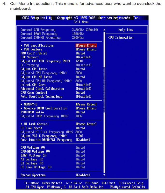

  2. Ściągnij sobie manual ze strony producenta. Tam masz opisane opcje BIOS. Wchodzisz do BIOS na starcie kompa (ekran POST) poprzez klawisz del. Potem zakładka cell menu i tam masz opcje jak na obrazku:
    CPU Voltage daj na manual. Albo pojawi się dodatkowa opcja gdzie ustawisz napięcie, albo klawiszami +/- od razu przejdziesz z auto na wartości napięcia ;)
    Potem F10 i jazda jakimś testem jak prime95. Sprawdź sobie także jak się resetuje BIOS w razie czego. Chociaż jak na spokojnie będziesz kombinował, to nie powinno być problemów z odpaleniem i wejściem do BIOS, co najwyżej będzie niestabilny ;) Ale w razie czego najpierw zobacz co to clear CMOS ;)
