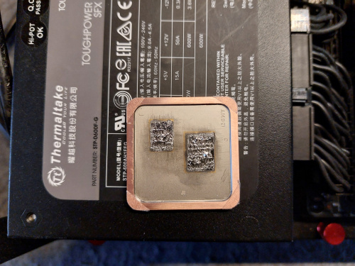

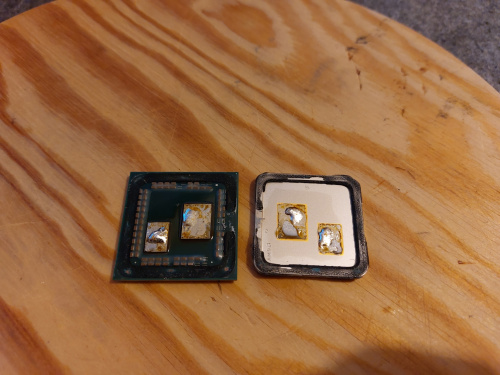

Zaryzykowałem zabieg
Po wyczyszczeniu rdzeni na lustro i założeniu chłodzenia bezpośrednio na pastę, temperatury skakały w kosmos, bo jak się okazało podstawka chłodzenia nie jest idealnie równa, rdzenie malutkie i nie stykały się równomiernie, na metalu było trochę lepiej ale też słabo. Finalnie zeszlifowałem ihs, bo fabrycznie nie styka się on z rdzeniami, założyłem ihs na metal LT-100, na ihs noctue l12s + fan 92mm 600rpm i ogólnie temperatury spadły około 5-15*, procek jest automatycznie podkręcony w biosie z wymaksowanymi limitami, jak wcześniej na pulpicie temp była 45-52* to teraz 38-44*, podczas stres benchu cpu-z wcześniej dochodziła do 85, teraz zatrzymuje się na 70. Spróbuję jeszcze pobawić się w undervolting, ale raczej mam pechową sztukę.
Ciekawostką jest to, że podczas grania odpiąłem wentylator dla testu na cpu, temperatura rosła bardzo powoli, kilka- kilkanaście minut zanim osiągnęła 85*, radiator miał wtedy około 50*
Kolejnym krokiem jest założenie krakena x73, ale nie spodziewam się nic spektakularnego. Jeżeli miałbym procka za kafla to kompletnie olałbym temat, nawet jakby czujnik pokazywał 80* podczas grania, amd to gówno w temacie temperatury 😵

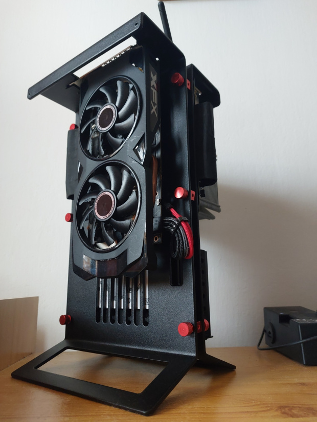

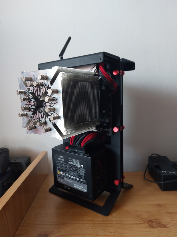

Prezentujemy swoje maszynki.
Kolejny update, tym razem chłodnica umieszczona i przymocowana do stelaża biurka
