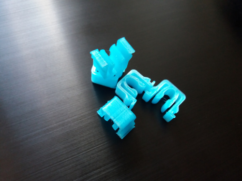

Wiecie gdzie można dostać złącza LIAN LI PT-JT01 ? Nie mogę znaleźć, wydrukuję w 3d jak będzie to konieczne

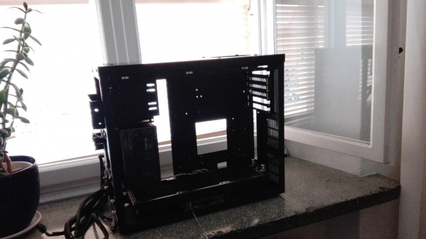

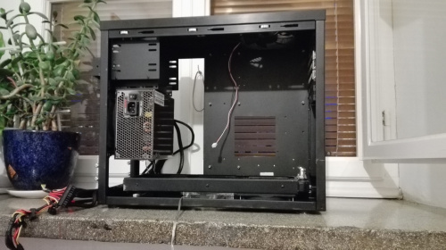

3x120 miesci sie chyba tylko jak masz mobo mATX, przy zwyklym ATX na samym dole masz wszelkie wejscia do audio, panelu przedniego, usb etc. i przy zwyklym wentylatorze 120x120x25 nie bylo miejsca jak to wszystko podlaczyc bo wentylator jest zbyt szeroki. Tam miedzy stelazem na styk wchodzi sam wentylator 120, wiec ciekawe jak tam jeszcze chlodnice widzisz w tym miejsc.
Sama chłodnica 3x120 wchodzi bez problemu, w moim przypadku wentylatory 2x120 pasowały bez modyfikacji, takie złącza jak hdd led, power sw mieszczą się pod warunkiem zdjęcia plastikowych złączek, problemem są dopiero gniazda na frontowe USB, albo Sata. Przy mATX nie powinno być żadnych problemów.
Możesz pokazać jak umiesciles 120 wentyaltor u gory? Tez A06 mam, ale aktualnie stoi pusta przez temperatury gpu.
bez problemu mieście się w stelażu obudowy, wystarczy wyciąć otwór, jutro wrzucę fotę. Z ciekawostek, idzie upchnąć chłodnicę 3x120 na górze
Lian Li PC-A06
