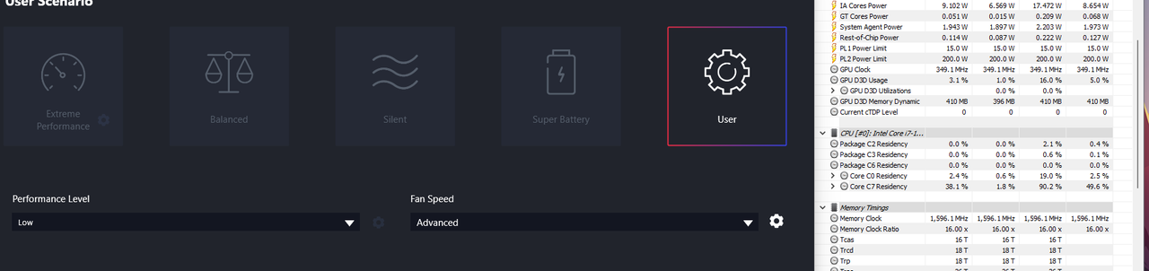

Ja jednak wolę uruchamiać Throttle stop klikając na ikonę na pulpicie (robię to tylko jak włączam jakąś grę itp). Informacyjnie napiszę że dla mnie się sprawdza PL1/PL2: 41W/45W
ja chyba po prostu ustawie to w biosie jakos tak PL1 35-40 i PL2 45W nic wiecej na ten moment nie potrzebuje, bo mi wlasnie zalezy na cichym lapku na codzień, zobaczymy jeszcze jak przyjda letnie upaly jak to bedzie wygladalo... a jak bede chcial jakas konkretniejsza gre odpalic to wtedy odpale XTU czy throttlestopa i podbije troche wartosci
9 minut temu, seba84_2005 napisał:spoko dzieki, przy 30-45W + custom fans lapek smiga wystarczajaco szybko i jest cichy nie wariujac z wiatrakami
ps. szukam opcji zeby ustawic XTU przy starcie systemu i zaladowac jakis profil od razu, ale nie widze tego nigdzie, ale chyba throttlestop to ma? chyba tylko Task scheduler zostaje

@seba84_2005 Ty coś kiedys chyba wspominales jak komus lapek nie wstal po zbyt duzym underwolcie albo obnizeniu TDP? ogolnie myslicie ze skoro tryb silent ma 30TDP to raczej powinna byc to taka bezpieczna granica zeby np ustawic PL1 na 30 a PL2 np 45W ?
btw u Was w XTU tez pokazuje mniej ramu w gpu?
8 minut temu, seba84_2005 napisał:Przecież o tym nie raz było wspominane. Na i7 11800h mam silent 30w, balanced 90w, extreme performance 95w. Każdy inny dowolny PL przez XTU.
no korzystalbym z tych trybow gdybym mogl do kazdego ustawic customowe wiatraki, a ze moge tylko w extreme no to coz... aczkolwiek ciekawe jaka jest roznica miedzy ustawianiem w biosie a przez XTU i ktoro jest lepsze

swoja droga ciekawe info tam wyczytalem, nie wiedzialem ze tryb balanced to PL1 75W a Silent 30W, musze posprawdzac
mogloby MSI w kazdym trybie ustawic edycje wiatraczkow...

A próbował ktoś undervoltować alder lake w msi? Daje to jakieś wymierne efekty?
na forum msi ktos i9ke undervoltowal, ale nie pamietam wynikow, chyba bez szalu, duzo osob natomiast obniza TDP, strasznie sie te piekarniki grzeja, nie ogarniam czemu nvidia przy 100% obciazeniu i to 150W moze zapewnic tempy na poziomi 70-80stopni a CPU az 100stopni...

gaming mode wyłączyłem bo nie chciałem zeby automatycznie zmienialo tryb na extreme performance, z którego zrobiłem tryb standardowy bo tylko tam mam możliwość edycji wiatraków. Z gier mam tylko Eldena więc to raczej żaden wyznacznik, szczególnie że ostatnio gram w trybie silent + whisper mode ustawiony na srednie wiatraki i 60 fps, z tego co zauwazylem to przy dGPU na graniu na TV gra lapie rozne 'zwiechy' raz na jakis rzadki czas, przy MSHybrid chyba tego nie bylo, ale jeszcze dzis sprawdze czy nadal to wystepuje
