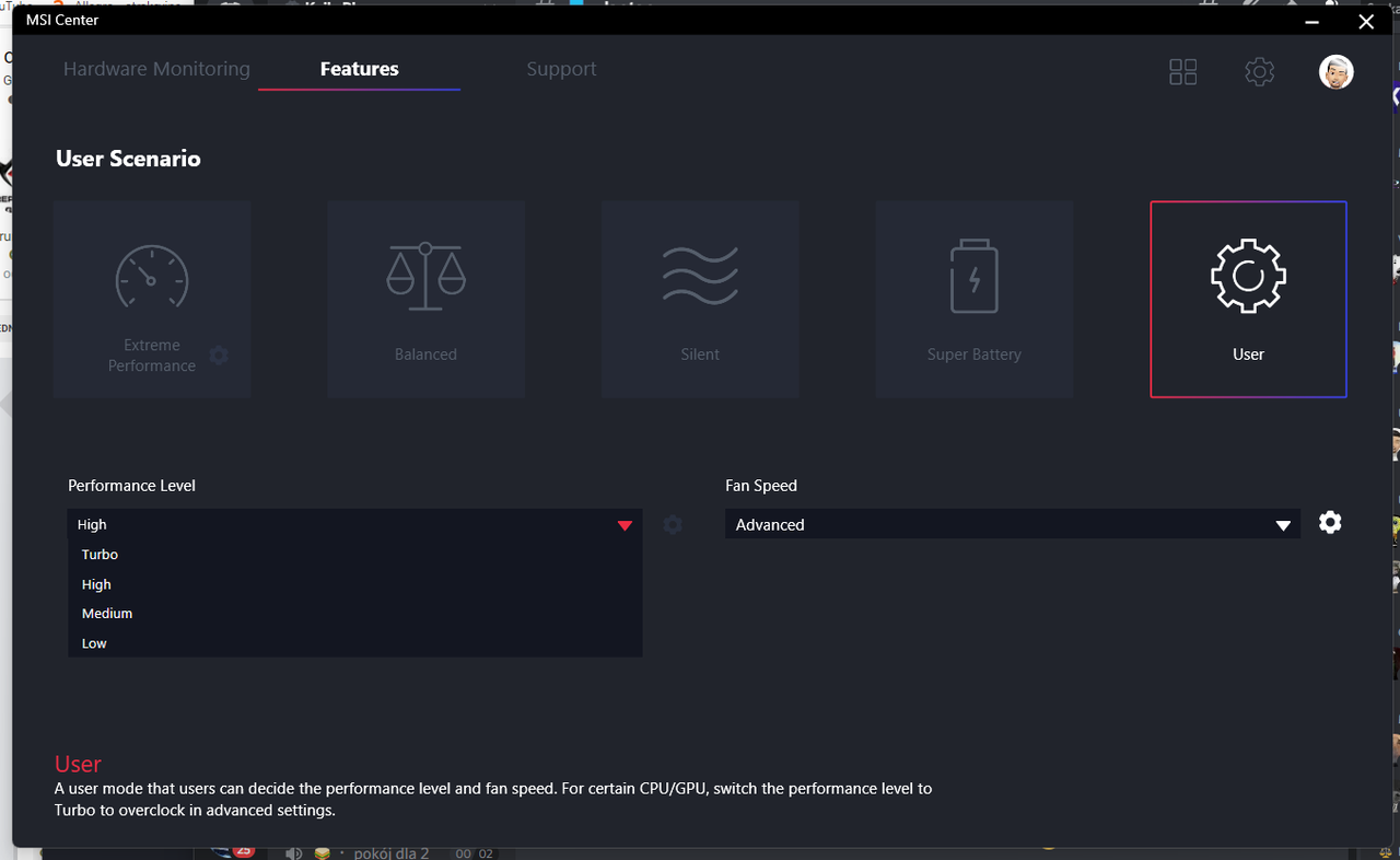

macie moze jakis inny program do monitorowania temperatur niz afterburner +riva? nie wiem czy to przez zmiany w muxie czy co, ale co chwile mi nie zapamietuje ustawien na osd i musze konfigurowac od nowa
myslalem nad tym smart priority , ale faktycznie to cokolwiek daje?
5 minut temu, seba84_2005 napisał:Co masz w smart auto?
praktycznie powielenie innych trybow...
a tak wyglada jak sie w to wejdzie, btw uzywam MSI center zainstalowanego przez MS Store
1 minutę temu, seba84_2005 napisał:Ustawiam tryb manualny na stałe, ale jak już pokazywałem wcześniej, kiedy masz włączony tryb gamin i pododawane gry odpalając jakąś grę msi center sam zmienia tryb na ekstremalna wydajność dla gry jaką dodałeś do listy. Po wyjściu z gry wraca na tryb jaki miałeś ustawiony.
Może na gen 12 jest inaczej. U mnie jest odrębna opcja trybu manualnego i ustawiam sobie krzywą do dowolnego trybu pracy po lewej
ale bieda, zupelnie nie mam takich opcji
pogralem chwile i po wylaczeniu gry, system juz zaczal zachowywac sie normalnie... tryb cichy, wiatraki stabilne w okolicy 2060rpm temp cpu ok 42 stopnie i tak jest praktycznie bezglosny
@seba84_2005 jak masz ogarniety ten tryb manualny? w sensie u mnie tylko w ekstremalnej wydajnosci moge regulowac te wykresy, ale jesli je ustawie to podczas grania system nadal zostawi ten tryb z tymi wykresami i bedzie juz wydajnosciowo kupa, chyba ze na czas grania zmieniasz tryb ekstrelanego na fan auto czy cos?

hmm a ten tryb manualny mam tylko w trybie ekstremalnym, Ty tez?
