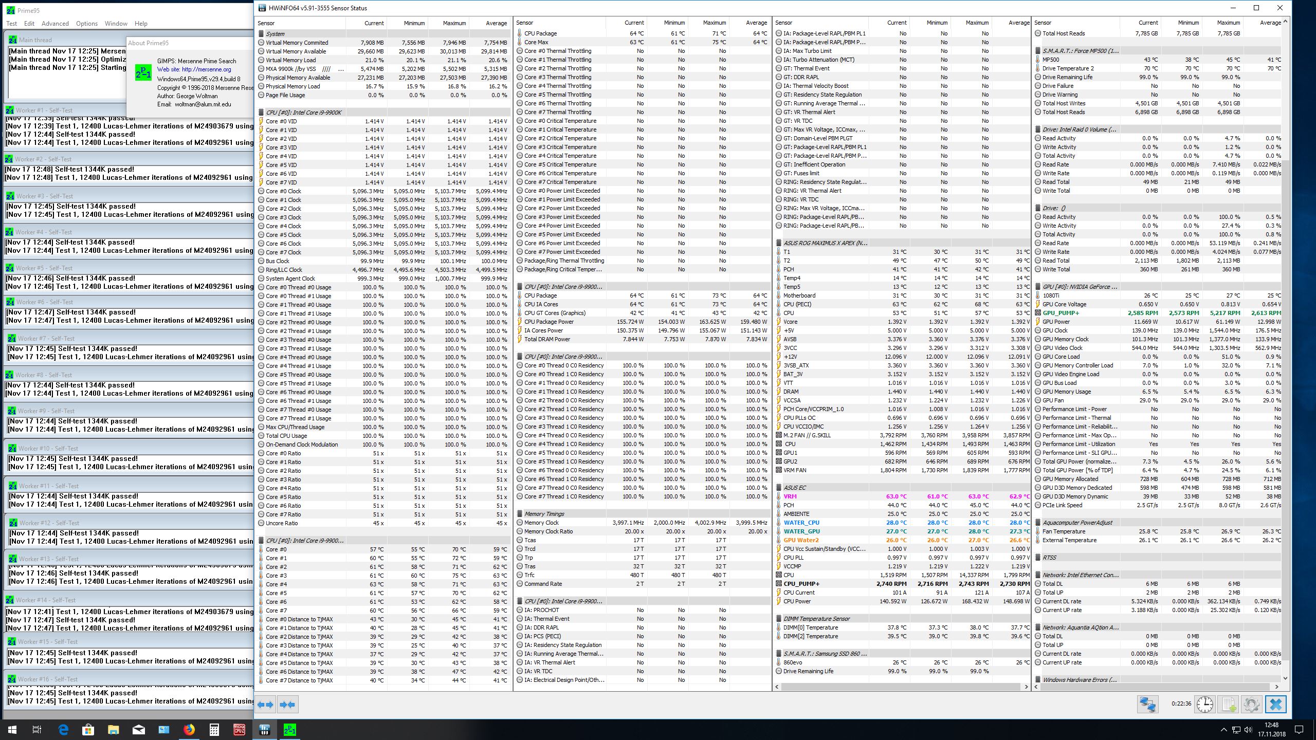

  21. Witajcie,
    mały update być może użyteczny dla posiadaczy i9 9900k. Wyłączyłem opcje oszczędzania energii oraz MCE i wygląda na to, że pozwoliło mi to na zejście z vcore w biosie na 1,32v. Nie mam czasu na bardzo długie testy, ale proc przeszedł ponad 1h Prime95 non-avx na 5,0 (ring 4,7), Prime AVX prawie 1h oraz trochę OCCT medium (i oczywiście Cinebench). Żadnych WHEA errors. Więc jakieś szanse na stabilność przy tym napięciu są. Być może pod wodą i świeżym systemie mógłbym jeszcze minimalnie to napięcie ruszyć. Oczywiście limity nie są w pełni zdjęte i maks na cpu package do 200 Wat tylko.
    Jeszcze ciekawostka i pytanie. Wczoraj wyłączyłem adaptive voltage, ustawiłem vcore na 1.3, LLC na turbo i wyłączyłem opcje oszczędzania energii. Restart, wchodzę w CPU-z i widzę, że Aorus Master zapodał 1.5 vcore na pulpicie. :-/
    Oczywiście od razu restart i poprawki, więc tylko wszedł do Windy i z niej wyszedł po 30 sekundach.
    Zakładam, że przy zawyżonej specyfikacji Intela dla Coffee do 1,52v, nic nie powinno się było z prockiem stać w tak krótkim czasie i bez obciążenia?

  22. Jasne, że możesz trafić gorzej. Ja na swoim 8700k mam 5.0 (4,7 AVX) przy 1,36 (LLC 7 - przy pełnym obciążeniu daje 1,34) i jest to absolutne minimum. Prime 95 się potrafi wysypać jednak, więc muszę ustawić 1,37 lub 1,38. Noctua D15s jednak daje radę, i temperatura jest w okolicach 75st max (prime95 lub OCCT). Nie przejmuję się zbytnio tymi napięciami. Od zawsze kręciłem procki i zawsze działały blisko max vcore - ostatni 2500k (dzisiaj na emeryturze w NASie) działał tak ponad 6 lat i ma się dobrze :)
    Super. Dzięki za pocieszenie. No ja zazwyczaj nie mam szczęścia w Silicone Lottery. :-)
    Moje ustawienia:
    LLC: Turbo
    Adaptive Voltage: Disabled
    Ring: 47
    Oszczędzanie energii C3/C4, C8, C10 Disabled.
    SpeedShift: Enabled
    Ogólnie wyłączyłem wszystkie opcje oszczędzania energii oprócz SpeedShift. Post przechodzi mi na 1.18. Ja siedziałem na Prime 95 27.9 na non AVX przez godzinę i uważam, że stabilny. Na AVX na 0 też jest stabilnie tylko temperatury ponad 100 stopni, więc ustawiłem offset :)
    Pozdro i miłego tuningowania :D
