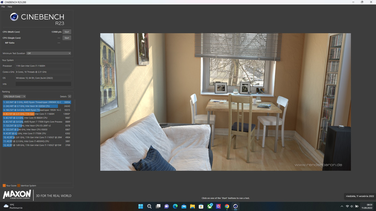

W dniu 29.08.2022 o 21:12, cervandes napisał:A jak tam po upałach Wasza opinia na temat Honeywell?
U mnie od stycznia nic nie grzebane i nadal wszystko tak jak było. Degradacja minimalna i w zasadzie nieodczuwalna. Po cine było widać od razu jak pasta padała, że wyniki były znacznie gorsze. Obecnie nadal i7 pod 14k kręci.

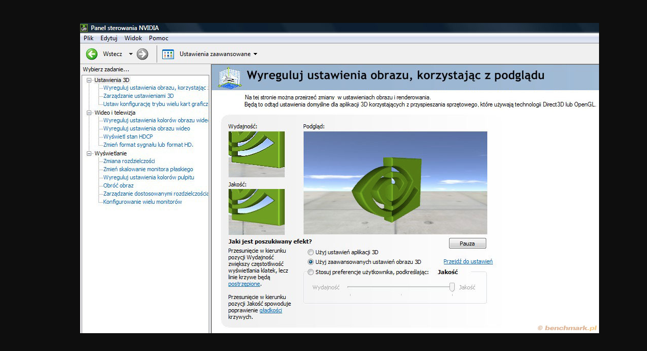

34 minuty temu, KTMGP napisał:Jeśli masz na myśli ustawienie karty na GeForce do "wszystkiego" to ten myk nie pomógł , zarówno ustawienie suwaka na wydajność / płynność nic nie pomogło . Taki wykastrowany panel NVIDIA ma większość jeśli nie wszystkie laptopy niestety .
Sterowniki są najnowsze , choć próbowałem i starsze , bez efektu .
Nie mam możliwości ustawić na 144hz. Ustawienia ekranu z panelu sterowania mam tylko 60/240hz + w grze World of Tanks jest opcja zmiany odświeżania ale identyczna jak ta wyżej .

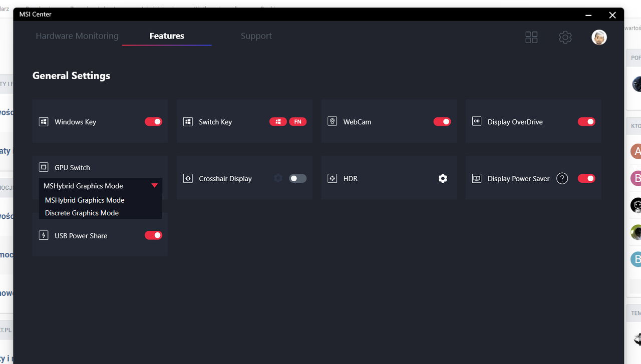

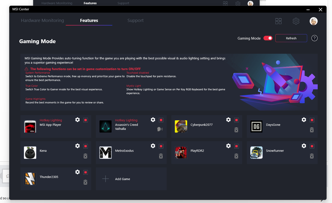

Nie mam tego na myśli. Panel ma tylko 3 funkcje, bo jedziesz na Optimusie nvidii. Przełącz z msi center na tryb tylko dedykowane gpu i dojdą dodatkowe opcje w panelu nvidii. Tryb optimusa zawsze zbija sporo fps w grach, gdzie może być ich dużo więcej i jest wąskim gardłem. Druga sprawa w trybie gaming dodaj sobie grę żeby laptop po jej uruchomieniu odpalał maksymalną wydajność.
Tak wygląda pełny panel nvidii:
W mai center zmień tryb na dedykowane gpu. Z mshybrid na discrete mode.
Granie w trybie hybrydowym powoduje takie problemy. Kolega ma panel nvidii niepełeny, co na to wskazuje. Laptop ma muxa, więc warto przełączyć gpu na tylko dedykowane.

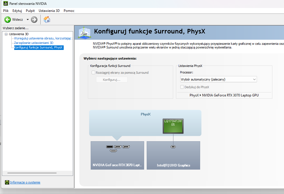

Podłącz TV i zakładka physx, czyli ostatnia.
Sprawdź czy po hdmi tv jest bezpośrednio połączony z dedykowanym gpu. W panelu nvidii widać do jakiego gpu, co jest podpięte.

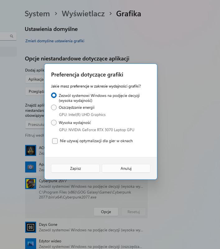

Ustaw jakiego gpu ma używać laptop w grze i tyle. Masz to w ustawieniach windowsa, jak i w samym panel sterownia nvidii.
